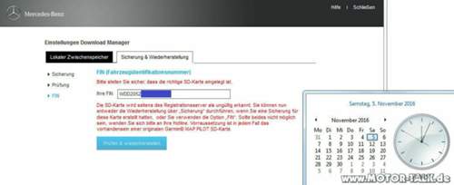

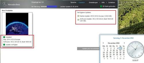

@eddi49 schrieb am 5. November 2016 um 09:54:09 Uhr:
Habe Update heute erfolgreich durchgeführt. Es dauerte nur 20 Minuten. Ich habe zuvor keine manuellen Änderungen an der Sd karte vorgenommen. Die karte wurde daher vom mercedes downloadmanager erkannt. Letzten Dienstag stoppte das Update immer bei 50 Prozent. Offensichtlich hat mercedes das update korrigiert. Euch viel Glück beim Update.
Was sagt der DLM, wenn du die Karte wieder einliest? Aktuell oder bietet er die Karten nochmal an?
@Ex-Nokia schrieb am 4. November 2016 um 19:19:18 Uhr:
Das war am Wochenende so. Aber lies doch mal. Mindestens seit gestern geht das wieder.
Hi Ex-Nokia,
hast du denn die Recover-Nummer bei deiner 16 GB-Karte durchgezogen? Ich werde mir nachher mal die Karte mitnehmen und den Downloadmanager nochmal bemühen. ;-)
Mehr als die Karte zerschiessen geht ja nicht.:):D
Und ausgerechnet jetzt brauch ich ein Navi um in Köln mein Ziel zu finden.:confused:
Michael
@Ex-Nokia schrieb am 5. November 2016 um 08:47:00 Uhr:
Die "Wiederherstellungsfunktion" aber wurde "repariert".
Unlogisch denn dazu hätte ein neuer DLM installiert werden müssen ......... und hast du von MB eine neue DLM Version ?
DLM und Wiederherstellungsdateien sind lokal auf deiner HD gespeichert !
Deine Schlussfolgerung hier im aktuellen Post ist daher zumindest fragwürdig.
Dann schau mal auf den Anhang mit aktuellem Stand von vor ein paar Minuten ...............
Fazit => wenn der MB Server die SD-Karte nicht mehr akzeptiert dann ist NIX mit Wiederherstellung !
Dlm-aktuell-05112016

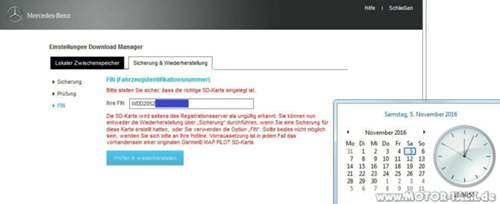

@Ex-Nokia schrieb am 5. November 2016 um 12:40:45 Uhr:
(klickst Du auf "Wiederherstellen" dann werden die vorhandenen Sicherungen, welche der DLM zuvor einmal angelegt hatte, zur Auswahl angezeigt
das würde mich sehrrrrrrrrrrrrrrrrrrr wundern, siehe Anhang in meinen Beitrag weiter oben.
Aktueller Stand nach MAP Update & Hochzeit => keine Wiederherstellung über den DLM möglich.
Die Karte wieder funktionsfähig machen geht dann nur noch per Clone oder Handarbeit .........
Danke Gruß Lembke

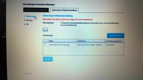

@uliwuppertal schrieb am 5. November 2016 um 12:47:17 Uhr:
Das Bild wie bei Dir angezeigt, war und ist bei mir genauso. Nur ist seit Donnerstag der Reiter Sicherung wieder funktionstüchtig. Davon rede ich die ganze Zeit.

... muss zum updaten zuerst verheiratet werden.
Du kannst trotz dem vorhanden Reiter KEINE Wiederherstellung ausführen, das IST das Problem !
Schau Dir mal die 2 Bilder ( jeweils die selbe SD-Karte ) im Anhang an, dann siehst du das eine Wiederherstellung über den DLM NICHT möglich ist.....................
Erst nach Änderung in " Handarbeit wird die SD-Karte wieder vom DLM / MB Server akzeptiert. Drück ich mich evtl. zu kompliziert aus ? Bilder sagen manchmal mehr als Worte.
Dlm-nach-update-und-hochzeit
Gleiche-karte-nach-handarbeit

Klicke ich auf Sicherung .... .....kommt dieser Bildschirm (siehe Bild)
Das war am Montag so noch nicht.
