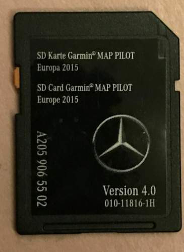

Hallo zusammen, kann mir jemand sagen ob es für meine Karte (siehe Bild) MAP 2015 (V4) Software: V6 SW 28.24 Build 16/23.00 jemals ein weiteres Update gibt? Wäre wirklich interessiert an einem Update!!
@Tuqi87 schrieb am 14. März 2017 um 19:27:10 Uhr:
Mal in den PC einstecken und unter Eigenschaften nachschauen welche Speicherkapazität die SD besitzt. Bei einer 32GB Karte ist das Update kein Problem.
@Ex-Nokia ist eine 16GB Karte, wird es für diese dan kein Update mehr geben?
Danke für deine Unterstützung
@Tuqi87 schrieb am 14. März 2017 um 20:49:18 Uhr:
Regulär nicht. Ein paar Seiten zuvor hat jemand beschrieben wie es über Umwege und das Löschen von Dateien gelingen kann zum aktuellen System zu kommen. Gelöscht werden dann z.B. verschmerzbare Sprachdateien.
Ob sich der Aufwand lohnt muss jeder für sich entscheiden. Eine UpdateKarte kostet offiziell 185€ und obendrein hat man damit die neuesten Karten.
Bei Ebay geht es noch viel billiger, man muss nur einen seriösen Händler finden.
