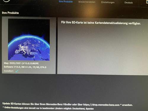

Ich verstehe nicht, warum ich die SD Karte mit V15, resetten soll und dann das neue V16 Update zu machen.
Sobald ich meine Karte mit dem DLM auf neue Updates überprüfen lasse, zeigt er mir das neue V16 an und bietet es zum Download an.
NTG5 Star1
Habe auch die Probleme, nach der Anleitung vorgegangen, aber auch der zweite Versuch von V14 auf V16 ging schief (hatte zwar mal V15 drauf, davon aber keine Sicherung und auch Wiederherstellen über FIN liefert mir V14).
Also, ich gebe jetzt auf, es sei denn, hier kommt noch die ultimative Lösung.
@SK5 schrieb am 24. März 2021 um 12:56:06 Uhr:
Ich verstehe nicht, warum ich die SD Karte mit V15, resetten soll und dann das neue V16 Update zu machen.Sobald ich meine Karte mit dem DLM auf neue Updates überprüfen lasse, zeigt er mir das neue V16 an und bietet es zum Download an.
NTG5 Star1
Eben das ist schon ein Fehler. Normalerweise müsstest Du zuvor erst den Reset machen.
Bei mir aber ganz genau so.
Gut, ich weiss nur nicht, was ich wiederherstellen soll.
Auf der Karte ist doch das 2020/21 V15.
Ich blick es nicht mehr 🙁
