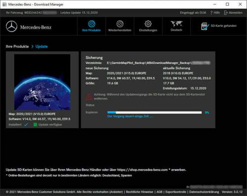

ich hoffe jemand kann mir helfen.Habe mir vor kurzem einen CLA 180 gekauft und mal versucht das navi zu aktualisieren.Der erste versuch hat auch funktioniert und es wurde eine neue Firmware aufgespielt.Danach sollte ich die Karte ins Fahrzeug einlegen,alles gut.Ich habe dann nochmal den DLM danach gestartet und es gab ein Update auf map pilot 2021.Das hat Stunden gedauert!Danach kam dann die Fehlermeldung:Karte kann nicht aktualisiert werden.Also DLM beendet und wieder gestartet.An die Meldung die dann folgte kann ich mich nicht erinnern nur das es dann anscheinend geklappt hat und ich habe die Karte wieder ins Auto eingelegt.Da geht aber nichts.Kann nicht aktiviert werden,es werden keine Karten angezeigt.Bin jetzt schon mehrmals zum Auto,funkt nicht.Der DLM sagt mir immer:Bitte SD-Karte zuerst ins Fahrzeug einlegen.
Habe ich die SD-Karte zerstört oder kann ich noch was machen?
Hoffe einer kann mir helfen.

Ich danke dir!Map 2016 (v6.0) V14 wird gerade wiederhergestellt.Hoffentlich klappt alles.
Ich habe es dreimal gemacht und es hat jedesmal funktioniert.
Wenn der DLM beim aktevieren zicken macht, Karte im Slot lassen und sich dann am DLM abmelden und schließen. Wieder öffnen, anmelden und die Aktevierung sollte beim ersten mal funktionieren.
Man kann auch direkt vom Backup Ordner die ges. Faten auf die Karte ziehen, dann geht es schneller.
Wenn alles nicht hilft, Karte Formatieren und nochmal probieren.
Ich hoffe es klappt!

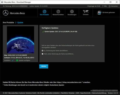

Habe jetzt aber nochmal rein aus Interesse die Karte aus dem Auto genommen und den DLM gestartet.Wieder wird mir V16 2020/2021 angezeigt.Wenn ich diese angezeigt bekomme,bedeutet das Automatisch auch das diese für mich bestimmt ist?(Wenn dieser Aktivierungsfehler behoben wird)
Ich meine gelesen zu haben,dass man diese nur angezeigt bekommt wenn die SD-Karte nicht älter als 30 Tage ist.Stimmt das oder erzähle ich Mist?Mein Wagen ist Baujahr Oktober 2016.Zudem habe ich etwas mit Star 1 und 2 gelesen.Ist meiner Star 1 oder 2?Auf der Karte steht A218 ........

Ein W205 mit Baujahr 2016 hat eigentlich das ntg5 Star 2. Deren Updatenummern beginnen mit 213..... Eine 218... Karte dürfte daher eigentlich gar nicht für Dein ntg geeignet sein. Wo hast Du die 218... Karte her?
Bevor die Beantwortung der weiteren Fragen Sinn macht, solltest Du daher erstmal überprüfen, ob tatsächlich ein Star 1 (dann mit 218.... Nummern) bei Dir verbaut wurde (vielleicht nachgerüstet?). Die ntg5 Star 1 Geräte mit anderer HU wurden - wenn ich mich recht erinnere - erst kurz vor der Modellpflege verbaut, also irgendwann um 2018.
@NT1516
Wenn man den Thread hier verfolgt hat dann weiß man dass Mercedes das Thema DLM nie im Griff hatte.
Es ist Möglich, sogar wahrscheinlich das es ein Fehler ist dass Dir die Karten angeboten werden. Das gab es schonmal.
Normalerweise kosten neue Karten wenn nach der Aktivierung die Frist verstrichen ist.
Oder aber Mercedes gibt neuerdings die Karten kostenlos zum Download - was ich aber nicht glaube.
