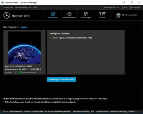

Leider kann ich bei mir und meinem Update auf die V16 Karten ebenfalls keinen Erfolg vermelden.
Gleiches Problem wie bei erikbln.
Aktivierung der Karten via DownloadManager schlägt fehl, nach schließen und öffnen von diesem kommt die Meldung zum Fahrzeug und dort aktivieren, das Fahrzeug sagt aber die Karten sind nicht aktiviert.
Ich vermute das Fahrzeug hat recht, die Karten sind nicht aktiviert über den Server. Und diese Aktivierung kann kein zweites Mal gemacht werden. Nach dem erneuten öffnen der DownloadManagers kommt einfach direkt die Meldung Karte ins Fahrzeug, ohne dass erneut eine Aktivierung probiert wird.
Wenn ich auf Wiederherstellen gehe und dort via FIN auswähle bekomme ich die V15er Karten angeboten, heißt die 16er kennt der Server für mein Fahrzeug nicht.
Warum die Aktivierung nicht klappt, gute Frage, habe mal den Traffic des Downloadmanagers abgefangen und mir mal den Base64 codierten Log der da mitgeschickt wird angeschaut:

Würde fast sagen da gibt es bei Daimer ein internes Problem (NO_ODUS_CONNECTION).
Wenn man Google mit Odus füttert kommt direkt als erstes Ergebnis eine Daimler Seite mit Login.
Denke das heißt für uns abwarten und Tee trinken, vll. mal Ende der Woche erneut probieren wenn bei Mercedes/Dienstleister wieder jemand arbeitet ab Montag und das Problem hoffentlich behebt 🙂

Du benötigst die GarminDevice.xml, damit kannst du auf Widerherstellen und auf Prüfen klicken.
Wo finde ich die?
Edit.
Ja, die habe ich gefunden. Und nun?
So schaut es bei mir aus
Kann mich nicht einmal bei DLM anmelden
So, habe jetzt den "Garminordner" auf der SD gelöscht.
Danach den DLM gestartet und siehe da, er will das Passwort. Passw. eingegeben und er erkennt die SD und fragt nach einer Wiederherstellung. Fin eingegeben Backup Datei ausges. und schon lädt er das Backup.
Morgen dann alles auf Anfang und das neue Update machen. Und dann schaun ma mol.
Die Vorgängerversion ist drauf, wurde akteviert und im Auto wurde die SD auch erkannt. Navi läuft wieder??
Die neue Version kann mich mom Kreuzweise.
