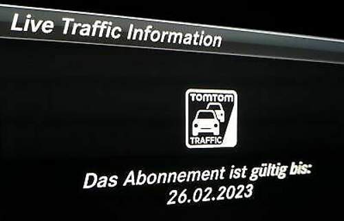

Auf meiner Garmin SD steht auch drauf, dass die Karten von Here sind. Und der Traffic-Dienst ist ja von TomTom.....ein Durcheinander.

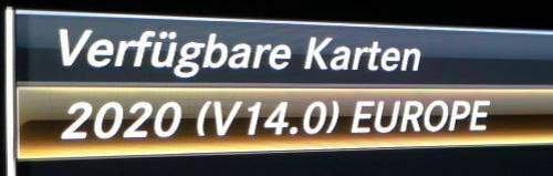

@NV-UPDATE für die Beschreibung des Software und Kartenupdates (Seite 234) und für den Link auf eine funktionierende Software des Download Managers (Seite 243). Ich habe jetzt die aktuelllste Karte von 2020 (V14.0) auf meinem NTG5Star1.
Ich brauchte allerdings 2 Anläufe bis die Software auf der SD-Karte war.
Fehler 1: Ich setzte nur das Navi zurück, es muss allerdings im Manü Fahrzeug / Systemeinstellungen zurückgesetzt werden. Hier kann bei eingeschalteter Zündung auch direkt auf die SD-Karte eine Sicherung der Einstellungen gemacht werden (Datenexport). Man benötigt nicht unbedingt einen USB Stick.
Fehler 2: Ich wartete nach dem Neustart (Punkt 2 Seite 234) nur kurz auf den Warnhinweis und schaltet sofort das System aus. Man muss anscheinend warten bis der erste Warnhinweis verschindet und erst dann ausschalten.
Nach erfolgreichen Update über DLM (ca. 6h) und anschließend im Fahrzeug (Zündung ein) über die neu bespielte SD-Karte, kann von dieser direkt ebenfalls im Manü Fahrzeug / Systemeinstellungen / Datenimport die vorherige Sicherung der Einstellungen wieder hergestellt werden.

Bin grade dran. Es wird aber anscheinend nur die Software upgedatet von 13.0 auf 14.0 Kein Kartenupdate...
Zweiter Versuch. Erneuter Reset. Warten bis die Warnmeldung verschwindet, dann ausschalten.
Keine Kartenaktualisierung verfügbar!
Umsonst :(
@hemmy Danke für deine netten Kommentare.
@sbruka, nach dem Software Update die SD ins Fahrzeug und veheiraten, danach nochmals in den PC stecken und DLM starten.
Hab ich gemacht. Immer noch kein Update verfügbar...

Einfach darauf achten, dass die neue Karte LT fähig ist. (Nicht alle aus der Bucht und Co. sind das;))
NUR ALLE ORIGINAL SD sind LT fähig, der REST NICHT.
