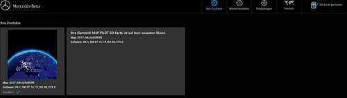

hab seit Juli einen C250d 4M BT mit Garmin Map-Pilot BJ. 2015.
Eben dann mal beim freundlichen gewesen und ne neue Karte für's Navi geholt, da im Fahrzeug nur eine mit Stand 2014 war und noch auf 16GB Karte, also Update höher V6 nicht möglich war.
Karte (V8 2017) A2139068404 hab ich im Fahrzeug aktiviert und anschließend im Laptop auf Updates gecheckt (war auch noch original eingeschweißt). Hier wurde nur Software auf V8.1 angezeigt, was auch alles funktioniert hat beim Download.
Hab dann nochmals ins Fahrzeug gesteckt um nochmal auf Update v9 zu checken, aber das wird mir nicht angezeigt!? (siehe Screenshot) Was ist denn da los, dass alle Update V9 2017/2018 machen können, nur ich nicht? Da meine Karte ganz neu ist und jungfräulich muss das doch normal funktionieren?
Grüße und schon mal vielen Dank für die Antworten.
Peter
Kartenversion
bist du mal eine Strecke von 50-60km mit aktivierter Navigation gefahren?
Es heißt, man müsse eine Weile herumfahren, bis einem das Map-Update angeboten wird.
8.1 ist das Neuste was es gibt für die C Klasse
Firmware ist 8.1, aber er möchte Maps - da ist V9 aktuell.
Alles klar, ich werde es nochmal probieren jetzt am we und berichte dann.
Dankeschön für den Tipp.
