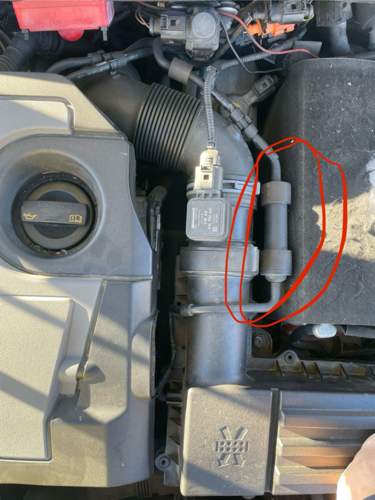

Leider hat mir ein Mader ein Teil des Luftschlauch für den Luftmassen Sensor gestohlen, und ich find dieses auch nirgendwo im Motorraum herumliegen.

Den Schlauch einfach neu bestellen und ersetzen.

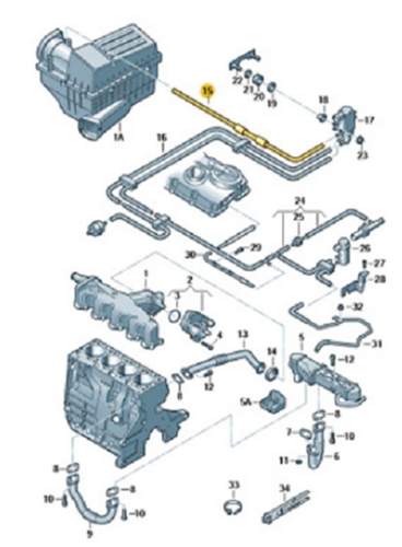

TKZ: 03L131055AC
ca. 35-40 EUR hier schauen
Unterdruckschlauch 03L131055AC
