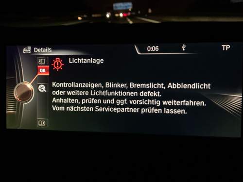

Bei meinem F15 (Ez 12-13) blitzten beide Scheinwerfer!
Egal ob der Lichtschalter auf Auto oder Fahrlicht steht.
Das tritt bei jeder Fahrt nach kurzer Zeit auf und dann immer wieder in kurzen Abständen 2 - 4 Minuten. Das ist so kurz, das ne Fehlermeldung im Display erst später kommt und auch schnell wieder verschwindet. Wir sind gerade auf dem Weg in Urlaub. Ich bin dann mit Standlicht und Nebellicht weiter gefahren. Da blitzte nichts. Aber die Fehlermeldung im Display kamm trotzdem, aber in längeren Abständen. Ich habe Carly, aber es sind keine „Lichtfehler“ hinterlegt. Dienstag waren wir auf Zwischenübernachtung in München, bei 2 BMW-Händlern wollte man mir in 2-3 Tagen helfen, haha. Habe dann den ADAC gerufen (mit der App, geht super einfach, war nach 20 Minuten da!)
Der wollte auslesen, kam aber in kein Steuergerät rein??? Was für n Mist! Trotzdem haben wir zusammen Stecker, Sicherungen und Massepunkte kontrolliert, ein Massepunkt, beim Haubenschanier links, war nicht fest, aber das war es leider nicht.
Meine Suche im Netz hat bisher nichts gebracht, nur beim E46 habe ich n bisschen gefunden.
Habt ihr ne Idee?
Am Urlaubsort habe ich dann ja n bisschen Zeit …

Hatte ich damals beim E46 auch. Am Ende war das Vorschaltgerät defekt. Hast du Xenon oder LED?

Ich habe Xenon.
Aber bei mir blitzen ja scheinbar beide syncron …
