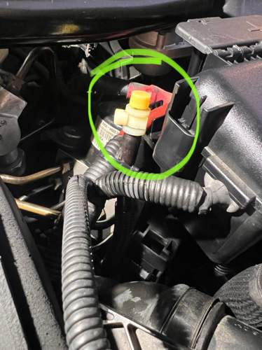

Nach dem Getriebeöl Wechsel gestern hing der Schlauch (Foto) nach unten und da lief dann das frische Öl wieder raus ( teilweise)

Themenstarteram 24. Juni 2023 um 22:51
Halber Text…
Der Schlauch wurde dann nach oben verlegt bläst mir aber immer noch Öl ab…. Welche Funktion hat dieser Schlauch und wo gehört der hin? Kommt aus der Oberkante vom Getriebe…
Themenstarteram 25. Juni 2023 um 8:09
Moin. Keine Antwort nötig, denke ich. Der Mechaniker hat zum Wechseln des Öls nur die kleine Schraube unten gelöst und dann 7 l reingekippt. D.h., da dürften ca. 3 l Zuviel drinnen sein und die wollen wieder raus….
Oh Mann:-((((
Das ist aber nicht der Schlauch der an den wasserkühler angeschlossen wird? Vorlauf/rücklauf ?!
Das ist der Entlüftungsschlauch. Und wenn literweise zu viel Öl drin ist, dann kommt’s da raus.
Man kann nur hoffen, dass sie sich gut auskennen. Lach.
Themenstarteram 28. Juni 2023 um 15:48
Ja, ich hab dann den Ölwechsel selber gemacht….schön nach u Tube Anleitung;-))) demnach waren ca. 2 Liter zu viel im Getriebe…. Und jetzt ist auch Ruhe am Schlächlein;-))) hab dem Mechaniker dann noch erklärt wie’s geht, damit der Nächste Volvokunde nicht den gleichen Schreck erlebt….
