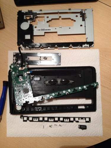

Hallo Gemeinde,
hänge mich hier mal mit dran, mit meinem mehrfachumbau.
Habe ein RNS-E 192 , das original in einem A4 8H verbaut war.
Dazu habe ich mir gekauft ein RNS-E 193, das in einem A3 verbaut war.
Folgende Umbauarbeiten sind vorgesehen:
Die Blende (und da ist ja schon eine Menge Elektronik dran) würde ich gerne vom 192 (A4) abnehmen und auf das 193 draufsetzen und dann so wieder in den A4 setzen (Passt die Blende des 192 mit dem neueren 193 zusammen Elektronisch/Softwaremäsig zusammen?)
Die Blende (A3) des 193 würde ich gerne auf das 192 setzen, zufräsen und in den A2/2003 einbauen(Nachrüstung, bisher Concert 2)?
Sollten diese Maßnahmen nach euerer Meinung möglich sein, oder schliest sich da irgendetwas von vornherein aus?
Freue mich auf euere Unterstützung
Ich habe ein 192 aus meinem alten TTS gegen ein 193 aus einem A3 getauscht. Alles kein Problem. Die Blenden und die Knöpfe lassen sich ganz einfach tauschen. Es ist alles geschraubt. Das 192 wurde dann wieder in einem A3 verbaut und neu codiert. Das einzige Problem waren die beiden Schrauben am Displayrahmen. Die sind verklebt und gehen sehr schwer raus. Ob die Blende vom A3 in einen A2 passt kann ich dir aber nicht sagen.

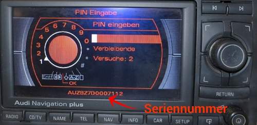

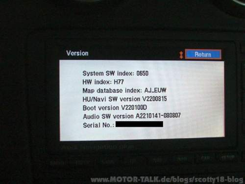

Noch mal der Reihe nach:
Wenn man ein fremdes RNS-E in sein Fahrzeug einbauen will, muss man nach dem Einschalten einen Code eingeben. Hat man diesen nicht, muss man zum VAG Vertragspartner. Wenn man dort nicht hin will, weil der 300 km weit weg ist oder das Gerät "vom LKW gefallen ist", gibt es noch zwei Möglichkeiten.
1. Der Code kann anhand der internen Seriennummer berechnet werden. (Siehe Foto). Dazu braucht man aber die entsprechend Software. VCDS kann das nicht.
2. Oder wie schon erwähnt, gibt es bei eBay Auktionen. Dort kann man (nach Bezahlung) seine Seriennummer hinschicken. Und die schicken dir dann den Code zurück.
Alles ganz einfach...
