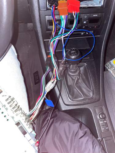

Ich habe mir ein neues Radio für meinen A4 B6 geholt.
Vorher war ein chorus 2 verbaut und jetzt soll eins von PIONEER rein.

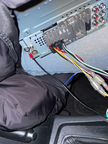

Altes Radio raus neues rein, alles bis auf Antenne mit einen Aktivsystem Adapter angeschlossen, aber es kommt kein Ton und das Radio zeigt kein Bild o.Ä.. Beim Adapter musste ich drei Pins an eine andere Stelle setzen, da diese beim Auto Kabel anders positioniert sind als beim Adapter, vielleicht habe ich da ja ein falsches Kabel umgesetzt oder so.
Im Angang habe ich mal eine Audiodatei hochgeladen, denn es rauscht nur so komisch.

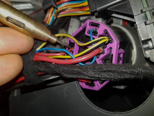

Mit etwas technischem Geschick kannst Du es auch ohne realisieren. Am Zündschloss liegt der S-Kontakt an, der schaltet das Zündplus am Radio.
Dazu musst Du die Lenksäulenverkleidung mit einem speziellen Torx Schraubendreher und einer Sechskannt Nuss entfernen um da ran zukommen. Die untere große Verkleidung unter der Lenksäule muss auch entfernt werden, ist ein 10 Steckschlüssel.
Dann ein Kabel an die vorher mittig im Kabelhalter duchtrennte rote Leitung parallel an krimpen und in den Radio Schacht legen und dann an das Zündplus vom Radio anschließen.
Dann hast Du das Komfortzündplus. Das Radio geht erst aus, wenn Du den Zündschlüssel ziehst. Ich habe es so gemacht und mir den teuren Canbus Adapter gespart.
Anbei Bilder.
