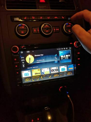

Für alle Interessierten:
Ich habe mich für das M.I.C AV8V6 entschieden. Das Ding kann quasi alles (Can-Bus, Doppeltuner inkl. Phantonspeisung, WLAN, GPS, Android, Dab+, Climatronic Anzeige usw) arbeitet echt schnell und die haben einen deutschen Vertrieb mit Top-Service!
Der Einbau war schnell erledigt - alles passte hervorragend und nun düsen wir damit lustig durch die Gegend.
An einen der beiden Usb Anschlüsse, die ich ins Handschuhfach gelegt habe, habe ich einen einfache Lte-Router gehängt (Vodafone R216) und somit stehen uns so nette Apps wie Spotify, TuneIn oder im Stand natürlich Youtube zur Verfügung.
Da das Radio auch über einen HDMI Anschluss verfügt, könnte man natürlich auch einen Monitor für die Zwerge hinten anschließen und Disney+ oder sowas laufen lassen :D :D
Bei Fragen schreibt mir am besten ne PN
Schönes Teil. Was kostet denn sowas?
Hast du für DAB+ einen einen neuen Verstärker und Splitter eingebaut?
Themenstarteram 29. Juli 2020 um 21:23
Ich habe 475€ bezahlt.
Es wird so eine olle Dab-Scheibenantenne mitgeliefert. In meinem Polo habe ich die auch drin, für den Touran hab ich einen Alpine Dab Splitter verbaut. Kein Strippenziehen, keine hässliche Antenne in der Scheibe und der Empfang ist top!
https://www.alpine.de/p/Products/SingleView/KAE-DAB1G6
Passte auch im Touran vernünftig, lediglich eine "Nase" vom Antennenverstärker ist anders aber da der eh verschraubt wird, ist das egal.
