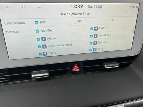

Es gibt wieder ein neues Update, jetzt ist es auch möglich entlang der Route einen Ladestop zuzufügen.
Wird langsam besser, mir fehlt noch die Batterievorwärmung.
.jpg
Dafür ist die Auswahl der vier Farbthemen für die Karte wieder weg. Allerdings bleibt meine letzte Auswahl bestehen. Kann halt jetzt nicht mehr geändert werden.
