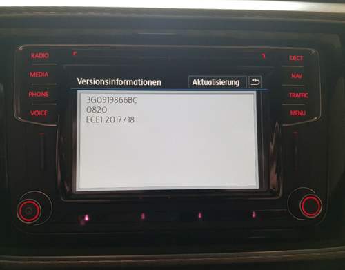

das Update scheint bei mir jetzt doch funktioniert zu haben, obwohl das Programm mir sagte, dass das Update nicht geklappt hätte und ich bereits den neuesten Stand hätte.
So wird es jetzt bei mir angezeigt. Das sollte das neueste Kartenmaterial für das DM sein.
Versionsinfo-dm-beetle-mod-2016-nach-update-dez-2017

hm, komisch, der Wagen wurde im Oktober 2016 in WOB abgeholt. Seitdem habe ich kein Update gemacht. 2017/2018 kann doch bei Auslieferung noch nicht drauf gewesen sein?!

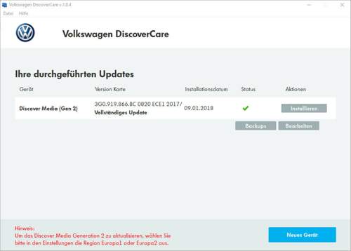

Siehe Screenshot vom Update am 9.1.18
Update-dm-beetle
@ i need nos: Ziemlich Konfus was du da schreibst. Der Screenshot zeigt, dass du am 09.01.2018 ein Kartenupdate zum aktuellen Datenbestand getätigt hast.
Was sich zuvor auf der SD-Karte befunden hat, entzieht sich unserer Kenntnis. Und offensichtlich auch deiner.
Was ist denn daran Konfus wenn ich schreibe, dass wir den Wagen Ende 2015 in WOB abgeholt haben, seit dem kein Update gemacht wurde und jetzt seit dem offensichtlich am 9.1.18 erfolgreich durchgeführten Update ein Kartenstand 2017/2018 angezeigt wird?! Der wird wohl kaum in 2015 schon drauf gewesen sein;)
Ja, wenn man ein Update macht, dann ist es auch auf der SD-Karte.
Tolle Mitteilung !
ich glaube wir reden aneinander vorbei. Ist aber mittlerweile auch nicht mehr relevant. Brauchen wir also nicht weiter aufzublähen.
