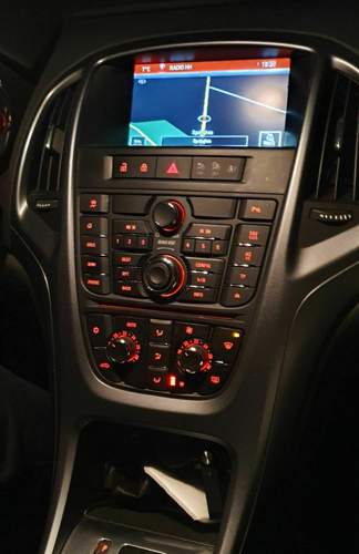

Hat jemand schonmal sein Navi ausgetauscht? Ich hätte gerne ein neues das mit Touch bedienbar ist und Andriod Car unterstützt.... hat jemand damit Erfahrung?
Liebe Grüße aus Schleswig-Holstein
14 Antworten
Spricht nix gegen, man braucht halt das Bedienteil vom CD400.
Und das Auto sollte wender Flexride noch Infinity haben. Dann isses eigentlich plug and Play.
Mit DAB ist dann eh ne eigene Antenne dabei, oder man nutzt die vorhandene und baut den Antennen Verstärker ein
Wie erkenne ich das mein auto Flexride oder Infinity hat? So genau kenn ich mich nicht aus
An den Tasten Sport und Tour , und am Schrift Zug Infinity an den front Lautsprechern
Also tasten seh ich da nicht und an den Boxen hab ich auch nichts gesehen

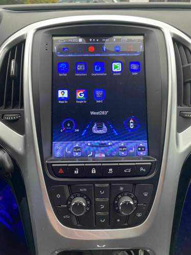

Hey, ich habe ein Android-Basiertes Radio im Tesla-Style verbaut. Das funktioniert ganz gut. Damit konnte ich auch DAB „nachrüsten“ (hatte bereits ne Heckscheibe mit der entsprechenden Antenne und mit dem originalen Antenneverstärker und einem USB DAB Adapter funktioniert das wunderbar. Dann hab ich mir noch nen Wireless AppleCarplay/AndroidAuto Adapter am Radio angebracht, mit passender Android App, die auf dem Radio installiert wird, kann man so also AndroidAuto oder auch AppleCarplay nutzen. Das eigentliche Radio funktioniert auch, aber das nutze ich so gut wie gar nicht mehr. Der Einbau ist recht simpel.
Und es ist bereits ein CanBusAdapter dabei gewesen; bei manchen Radios müsste man diesen evtl noch zusätzlich verbauen, damit man die Fahrzeugfunktionen weiter nutzen kann…

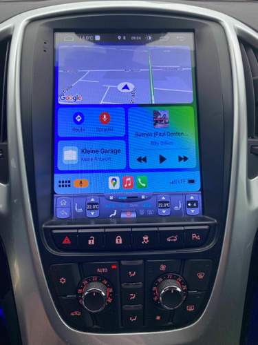

Hier schonmal ein paar Fotos von der CarPlay-Oberfläche…
Die Videos kann ich irgendwie nicht anfügen, muss ich mal eben rausfinden wie das möglich ist…
Das einfügen von Videos gestaltet sich leider etwas schwierig, weil die Anhänge nicht größer als 10mb sein dürfen.
Daher sind hier nochmal weitere Bilder:
Dazu gibt’s noch zu erwähnen, dass es diese Radios mit verschiedenen Hardwarekomponenten gibt; meins hat leider nur 2GB Arbeitsspeicher und 32GB Flash-Speicher. Gibt’s auch mit der Doppelten Größe, vielleicht läuft das dann etwas schneller. Mein Radio braucht für den ersten Start natürlich länger als das Original Radio, das ja bereits mit Drehung des Zündschlüssel los dudelt, aber das kann ich gut verschmerzen. Ist Geschmacksache.
