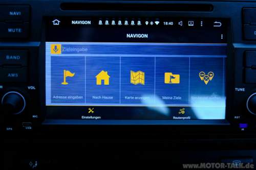

So jetzt habe ich auch so ein China Mediaplayer im Auto. Das passt sehr gut zu dem E 46 würde sagen das sieht genau aus wie das Originale, wirkt sehr hochwertig. Musste nur den neuen Funktionsträger einbauen damit die Klima nach unten kommt, das Lüftungsgitter muss dazu auch raus, man war das ne Aktion ich habe es aber mit speziellen Plastik Keilen raus bekommen😁 Die Stecker am Player sind alle vorbereitet, man muss man die nur noch reinstecken, es ist auch ne gute Deutsche Anleitung dabei. Die MLF funktioniert auch perfekt man kann alles normal bedienen und die einzelnen Funktionen durchschalten. Es ist auch eine hochwertige Fernbedienung dabei. Das System ist in 15-20 Sekunden hochgefahren, man kann auch einstellen das es für z.B 10 Min im Standby bleibt, wen man mal aussteigt. Man kann da alles drauf installieren wie bei einem normales Android Smartphone habe mit direkt mal über Amazon Underground die Navigon App installiert die gibt es da zur Zeit umsonst, es lassen sich auch alle Mediplayer aus dem Play Store anwenden, habe mir noch zwei andere drauf gemacht. Die MLF Bedienung funktioniert aber nur mit dem Standardplayer.
Radio, Navy, Wlan, Hot Spot, Freisprechen, Bluetooth, DVD, Musik von SD Karte läuft alles prima, hatte ja noch das alte Kabel vom Dension Interface in der Mitte im Schubfach liegen habe jetzt den Ausgang vom Mediaplayer da einfach dran gesteckt, das war ja über dem Handschuhfach montiert. Das Radio hat auch einen glasklaren Empfang der Fakra Anschluss war perfekt vorbereitet, da braucht man kein Digital Radio. Das Mikro zum Freisprechen habe ich oben unsichtbar in die Mittelbeleuchtung gelegt, da liegt das auch ben der originalen FSE von BMW, habe mir noch ein besseres besorgt , bei dem was dabei war das Kabel zu kurz.
Hat sich echt gelohnt habe noch eine kleine 4 Kanal Endstufe Ground Zero GZRA Micro Four mit 4x 60 Watt RMS dran gehangen. Bekomme nur noch kein Signal am SUB Ausgang vom Mediaplayer der schaltet sich nicht ein, da liegt kein Signal an das werde ich jetzt noch mit einem High Low Adapter hinbekommen.
Der Klang mit dem Audio System ist um Welten besser als mit dem alten BMW Professional Radio. Viel ausgeprägter Mitten und Hochtonbereich guter Bass bis 30 Herz den Rest macht der SUB wenn er dann bald läuft.
Habe ein paar Bilder gemacht.

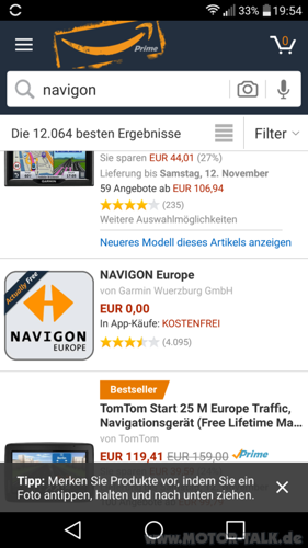

@manusun2000 schrieb am 10. November 2016 um 19:45:28 Uhr:
weiss nicht mal wo man app laden kann.
Lade die Die Navigon App hier runter
https://www.amazon.de/Amazon-com-Amazon-Underground/dp/B004GJDQT8 Dafür musst die Underground App aber erst auf dem Pumkin installieren, dafür musst Du bei Amazon ein normales Konto haben und Dich dann dort mit Deinen Daten "Benutzername" und "Passwort" anmelden. Die App im Wert von 160 Euro gibt es immer noch umsonst. Anbei ein Screenshot. Das ist die komplette Navigon Software ohne Einschränkungen mit Blitzern, Du muss nur einmal im Monat damit online gehen damit die weiter funktioniert. Du kannst das auch auf dem Smartphone nutzen.

Ist ganz einfach, mach es genau wie ich es dir geschrieben habe🙂
@manusun2000 schrieb am 10. November 2016 um 20:05:46 Uhr:
auf nen stick laden??
Ja du musst Dir die App auf die SD Karte mit dem Notebook laden dafür brauchst Du aber so einen Adapter wo man die kleine Micro SD Karte reinstecken kann dann in Notebook. Danach ins Punkin in den rechten Schacht stecken mit dem APK Installer https://play.google.com/.../details?...
aus dem Playstore auf dem Pumkin installieren. Die Amazon Underground App findet du nur über den Link die gibt es nicht direkt im Playstore. Für die Navigon Karte benötigst Du dann noch auf jeden Fall eine SD Karte am besten 32 GB im Linken SD GPS Schacht. Die Deutschland, Österreich und Niederlande Karte ist ca 1 GB groß, man kann sich dann auch noch beim ersten Setup alle andere Karten aus Europa herunterladen.
