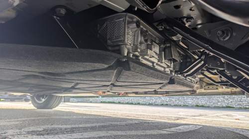

Ich hab auch ein paar Fotos von unten gemacht, man sieht auch die Abdeckung des Akkus. Der ist schön mittig zwischen den Achsen platziert, das dürfte nochmal die Fahreigenschaften positiv beeinflussen wegen tiefem Schwerpunkt und gegen das "poltern" an der Hinterachse wirken, das so manche Transporter und Busse bei wenig Beladung haben.

Bezüglich Tieferlegung muss man bedenken dass der Tourneo auch in der L1 Ausführung schon einen stattlichen Radstand hat. Beim Fahren über eine Geländekante kann's dann schnell eng werden. Beim Phev ist der tiefste Punkt der Akku, das wird dann schnell teuer.

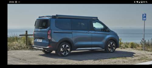

Ich find den mit den 19ern und beladen gar nicht so stelzig - anbei ein Foto von einem Nugget, der hat schon mehr Leergewicht. Und - es ist ja kein Rennwagen ;-)

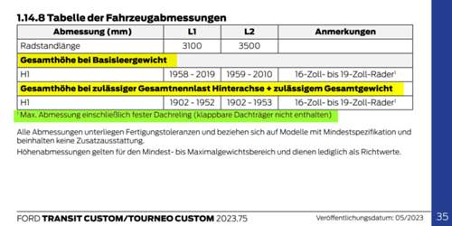

Das ist schon klar. Die Frage ist/war, wie viel höher (bzw Gesamthöhe) er mit der Dachreling hat. Müsste ja niedriger sein, als mit hochgeklapptem Dachträger, aber höher als wenn ers ned hätte.
Hab hier im BEMM noch Höhenangaben gefunden inkl Dachreling. Bezieht sich aber auch auf den Transit Custom, der ist als "nackter" Kastenwagen noch mal um einiges Leichter, der hat dann unbeladen mit 19er Reifen inkl Dachreling max. 2019 mm. Toleranzen gibt's halt dann auch noch, zu 100% darf man sich auf diese Angaben auch nicht verlassen.
Ich denk dass man mit dem Tourneo inkl Dachreling unbeladen mit 19" knapp unter 2m hinkommen sollte, weil der ja auch leer schon schwerer ist als der Transit Kasten.

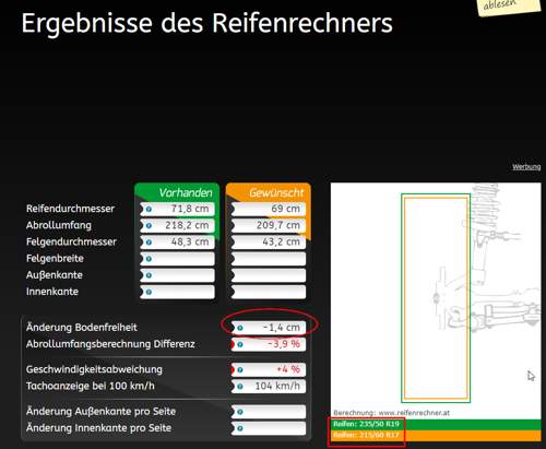

Mit den 19ern wird er um 1,4 cm höher sein als mit 17er, der unterschied zwischen 16er und 17er Felgen ist nur wenige mm.

Ob der Akku beim PHEV oder beim Diesel der Tank die tiefste Stelle ist, würde ich nicht pauschal beantworten.
Die Bauteile liegen sicherlich innerhalb der unteren Karosseriekante an den Schiebetüren.

Ob der Kraftstofftank gleich niedrig ist kann ich nicht sagen. Die Karosseriekante liegt sicherlich etwas tiefer als der Akku, auf der ebenen Straße wird das Problem aber eh eher nicht auftreten. Ich denk da eher an Schotterstraßen mit tiefen Fahrrillen, die bei uns auf so manche Alm schon mal vorkommen.
