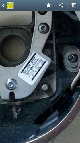

Hallo, passen eigentlich alle abgeflachten Lenkräder in den TT?
Könnte eins mit dieser Nummer bekommen:
Audi 8P0 064 244 A , schwarz glatt, silberne Naht, Mufu, handschalter
8P.. ist doch ne Teilenummer vom A3?
Vermute mal A3....
Sollte das hier sein: siehe Anhang
Ist doch auch das Dickere ...
Siehe auch hier:
( nur unten hat es noch S-Line Emblem)
@Langen77 schrieb am 18. Dezember 2014 um 14:28:25 Uhr:
Exakt zum A3-Lenkrad
und einer Umrüstung habe ich einen interessanten "Wisch" von Audi gespeichert... :-)
Schick mir mal als PN Deine private eMail- Adresse, dann wuchte ich´s rüber....
...Ich sehe gerade: Das von Dir benannte Lenkrad ist das von Audi als Zubehör angebotene Original-Sportlenkrad zum Nachrüsten, laut Katalogseite aus Mai 2013 für folgende Modelle geeignet:
