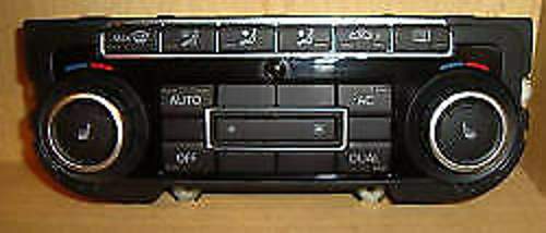

Hallo Leute, habe heute begonnen das Klimabedienteil aus dem CC und Golf 6 im Passat zu verbauen.
Hatte leider nicht so viel Zeit, aber es scheint zu laufen ;)
Selbst in meinem "alten" Passat MJ 06.
Gilt einiges zu beachten, Belegungsänderungen und so, ab MJ 08 wird es dann aber schon wieder einfacher...
In dem Zuge kann man dann bei den alten auch den Lüftgütesensor nachrüsten.
Ich halte euch dann mal auf dem laufenden.....
Ach ja, die Anzeige im RNS geht auch ;)

ist so ne Sache, eventuell die schon genannte 5K0 907 044 AM

kann mir einer sagen was die Teilenummer für das neue Klimabedienteil ist, mein Freundlicher hat keine Ahnung was ich von ihn will.
Habe Passat von 12/08 mit Sitzheizung, beheizbare Scheibe vorn und Luftgütesensor.
Danke im vorraus.
Nimm das : 5K0 907 044 D
weis jemand ob ich die Blende für das neue Klimabedienteil auch in Aluminium DUNKEL bekomm?
sprich R60 Tln. der neuen Blende ist 3C8 863 100... meine alte hat 3C0 863 100 A R60.
Gruss M.

komme grade vom freudlichen und habe das passende Klimabedienteil
für mein Fahrzeug gefunden.
Es ist für Fahrzeuge ab 45Kw mit
- Sitzheizung
- beheizbarer Frontscheibe
- Sensor für Luftgütemesser.
Teilenummer ist 3C0 907 044 ED
Gruß Fighter11
Und der Preis ???
der Preis ist 332,01€ aber dafür mit Mehrwertsteuer.

sag mal was passiert wenn man kein e-gateway hat? funktioniert die bedienung trotzdem und man hat eben die anzeige im rns nicht? danke ;)
Themenstarteram 4. Dezember 2009 um 7:15
Die Anzeige sollte auch gehen, nur ob es Probleme mit dem CAN gibt, Ruhestrom und so, kann ich nicht sagen!
Hallo zusammen, habe gerade das angehängte Bedienteil (Climatronic) eingebaut. Es fkt. fast alles.... nur wenn ich ganz rechts auf Heckscheibenheizung drücke passiert nichts. Zweitens kann mir jemand die Teilenummer für die passende Blende in Alu gebürstet mitteilen? Würde ja gern bei Alex auf der Seite nachsehen aber die befindet sich im Moment im Wartungsmodus und ich habe mir die Anleitung natürlich niicht ausgedruckt :( Der Passat ist ein TDI 2.0 MJ08 .....
203121346-w250
Hast du auch den Motor an wenn du auf Heckscheibe drückst? ;)
Damit dürfte Problem 1 Beseitigt sein
Und wenn du die Teilenummer von deiner jetzigen Blende abschreibst und die 3C0 durch eine 3C8 ersetzt ist Problem 2 auch vom Tisch. ;)

Danke genau das war es, das Problem saß zwischen Rückenlehne und Bedienteil :D Motor an und es klappt....
Danke für den Tip mit der Teilenummer, da kann ich dann gleich am Motag eine bestellen gehen.....
