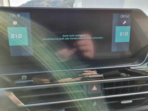

Kennt jemand diese Meldung nach erfolgtem Navi-Update? Bei meinem ë-C4 Navi-Update gemacht, nach knapp 50 Minuten "abgeschlossen" mit der Meldung, dass die Aktualisierung fehlgeschlagen ist... Und nun habe ich gar kein Navi mehr! Wenn das bleibt, werde ich die Werkstatt bemühen!
Und das Touchscreen-Update habe ich gemacht, hat auch funktioniert, aber es wird mir immer noch die alte Software vom Mai 2021 angezeigt.
Also was tun?

@bug99 schrieb am 29. Januar 2022 um 10:49:55 Uhr:
die Karte darfst du ruhig sehen, aber du darfst keine Navigation aktiv haben (also kein Ziel eingegeben haben)
Servus,
nun hatte ich wieder eine 50 Minuten-Fahrt und machte das Karten-update nochmal - ohne aktive Navigation. Und siehe da: die neue Version wird nun auch angezeigt. Die Karte war ja schon aktuell.
Danke @bug99!
Im 2. Anlauf hat es nun geklappt. Trotzdem - das muss besser funktionieren.

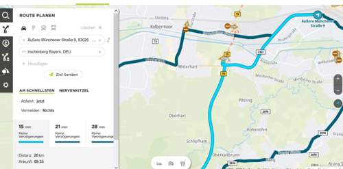

NB: leider ist ein Kartenfehler nicht beseitigt, den ich in Map Share gemeldet habe. Rosenheim Äußere Münchner Strasse Richtung A8 nach München. Das routing müßte bei über die B15 (neu) zur AS Rosenheim West führen. Tut es aber nicht, sondern will über Bad Aibling oder AS Rosenheim fahren. Die aktuelle Baustelle ist um ca. 30 m nach Süden gerutscht, so dass die Einfahrt zur B15 als gesperrt erscheint. In tomtom mydrive online ist der Fehler nicht.
