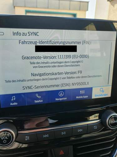

Auf der Ford-Seite wird mir ein 25.5GB großes Kartenupdate angeboten.
Ich habe zur Zeit die Version F8 drauf.
Hat das schon jemand installiert?
Ist das die Version F9?

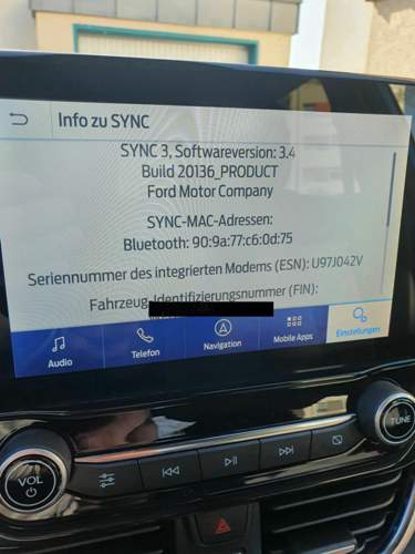

Aktueller Sachstand: Die Webseite hat mir mit Version 3.3 Build 19052 einen weiterhin aktuellen Softwarestand bescheinigt.
Aus Langerweile habe ich heute mal den mobilen Hotspot von meinem Handy aktiviert, da mein WLAN nicht bis in die Garage reicht und die Updatesuche direkt Over-The-Air aus Sync heraus angestoßen.
Heraus kam, dass Sync sich selbstständig auf Version 3.4 Build 20136 aktualisiert hat (siehe Anhang). Der komplette Prozess hat allerdings eine gute Stunde gedauert.
Mir persönlich ist die USB-Stick-Methode lieber, da diese für reine Versionsupdates nur 20 - 30 Minuten am Fahrzeug dauert, jedoch ging es bei mir leider nur OTA.
Ich hoffe, dass ich die Karten dann über einen USB-Stick installieren kann. Momentan wird F9 für den Fiesta mit den neueren Sync-Versionen (ab 3.2) wohl noch nicht verteilt.
