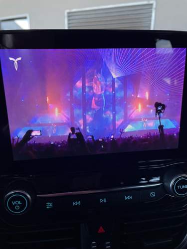

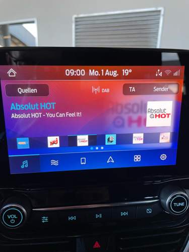

Heute neue Design und Mediaplayer einprogrammiert
@Pfeiffer.M1 schrieb am 1. August 2022 um 11:08:07 Uhr:
Das sieht ja super aus, wie tief musstest du dafür ins System eingreifen`?
Ja, geht mit Fmods.
Kannst du viele andere Sachen noch umstellen.
hast du für die video Freischaltung das sync gerootet oder über handy?
