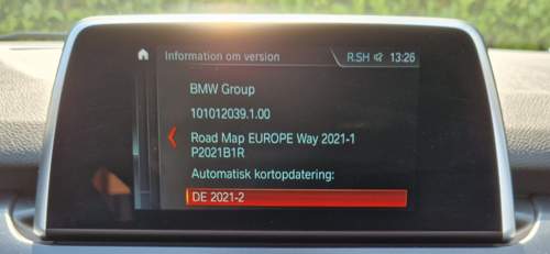

Moin,
Unsere 225xe Bj. 11/2019 ist ohne DAB+ ausgestattet und ich habe deswegen eine ähnliche HU ( aus 03/2020 ) mit DAB+ Eingang gekauft.
Die originale HU ist mit den 6,5" Schirm verbundet und hat Navi ( option 6UN ) mit Way maps.
Dazu auch 6 Meter Antennekabel mit Fakra Konnektor und einem Antenneverstärker mit DAB+ Anschluss.
Habe Connection mit einem E-NET Kabel und Esys 3.40.2 gehabt, aber brauche die nötigen Steps um die neue HU zu codieren ( option S654 und erstens die Navi FSC aus die Original HU zu kriegen ? ).
Gibt es hier im Forum Erfahrungen oder Links die ich benutzen kann ?
Danke im Voraus,
Erik Henneberg
Navi_version
4 Antworten
Hast du einfach die HU ausgetauscht ohne vorherige Anpassung der LongVIN und ShortVIN?
Themenstarteram 18. September 2023 um 12:35
Nein, die originale HU ist noch drin um alle Details im Kauf zu nehmen.
Wie kann ich fortfahren mit der Anpassung der LongVIN und ShortVIN ?
Musst vorher die VINs auf der Bench anpassen lassen, sonst schiesst sich das EntryNav2 in den Komponentenschutz, sobald du es im Auto anschliesst.
Themenstarteram 19. September 2023 um 17:19
Ok, HU am Tisch mit 13,5 V DC Versorgung und dann Anpassung der LongVIN und ShortVIN?
Geht das voran mit E-sys via USB , CAN oder E-Net ( UTP ) ?
