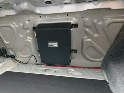

Das Hecksystem würde ich weglassen und stattdessen einen FreeAir hinter den Skisack schrauben.

Schau Dir mal das Blech genau an im Kofferraum.
Das ist vorgestanzt für den Skisack.

Ich schrieb doch FreeAir
Schau Dir die verlinkten Bilder in meiner Antwort oben an!
http://tr-soundgarage.de/.../bmw_e_90_free_air_20121102_1275709105.jpg
http://bilder.hifi-forum.de/max/492967/free-air-subwoofer_53141.jpg
http://bilder.hifi-forum.de/.../...t-124-freeair-in-bmw-e39_251393.jpg
Da brauchst keinen Kasten.
Der ganze Kofferraum bildet das benötigte Volumen.
Aber Du brauchst einen FreeAir tauglichen Sub.
