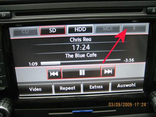

mit fester Bitrate wird nie VBR angezeigt! nur bei variabler ;)
Achja, ich weiss jetz wo das BT-Audio hingekommen ist! :D
--> siehe Anhang:
Bt-audio
--> siehe Anhang:
was heist das genau???
