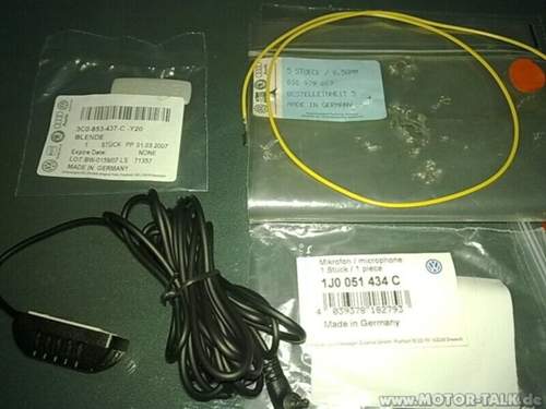

So, ich hab mir auch mal was beim :) bestellt.
Da es mir wiederstrebt an der P-FSE rumzufummeln werde ich ein 2tes Micro verbaun.
Vorteile aus meiner sicht:
- P-FSE bleibt so wie sie ist
- P-FSE kann auch bei "verlust" des RNS510 weiter benutzt werden
- weniger Lötarbeit und dadurch weniger Fehlerquellen
Test des original Micro (ca.19€) erfolgt jetzt.
Ist ein original VW Nachrüstmicro für eine FSE.
Kabellänge ca. 3m , sollte reichen vom RNS bis zur Dachblende.
Micro
Halte uns mal diesbezüglich auf dem Laufenden und poste vielleicht mal Bilder vom Einbauort des 2. Mikros...!
Viel Spaß und Glück! Wird schon keinen "Verlust" zur Folge haben! ;o)
