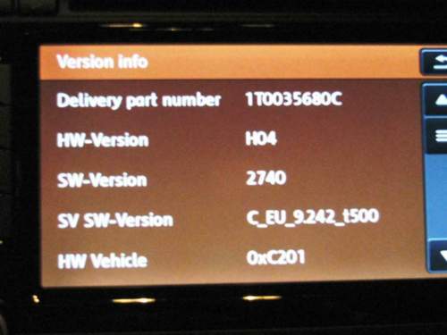

am 10. Januar 2010 um 18:17
nicht ärgern, es geht doch immer weiter. Auch die 2720 wird nicht der letzte Stand bleiben ;)
Volle Deckung.........SW2740

am 10. Januar 2010 um 20:14
Was kann denn die SW 2740, was die anderen nicht konnten /können?
Ich habe in der letzten Woche ein original AT-Gerät mit dem Index ''B'' gesehen, welches den HW-Stand 13 und SW-Stand 1200 hatte. ( ! original VW-Austausch ! )
am 10. Januar 2010 um 20:25
Die SW 2740 kann das was die SW 2660 auch kann.
Signifikante Neuerung ist das seit der Sw 2720 der RVC Bug behoben wurde.
