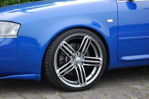

nach dem ich mir vor fast 3 Wochen im "Obi" einen neuen Satz Baumarktfelgen bestellt hatte der dann doch nicht Lieferbar war, habe ich mir diese RS6 Repliken beim Reifenhändler meines Vertrauens mit dem Goodyear Eagle F1 Asymmetric bestellt, die ich dann heute abholen konnte.
Montiert wurden auf die 8Jx19" ET45 Felgen 235/35/19er Gummis. ET45 ist ja eher was für 4F oder anderen neue Audi Modellen für die die Felge auch nur ein Teilegutachten hat ( der 4B ist nicht dabei, aber wofür gibt es eine Einzelabnahme und nur aus dem Gutachten ablesen wäre wohl doch zu einfach :) )

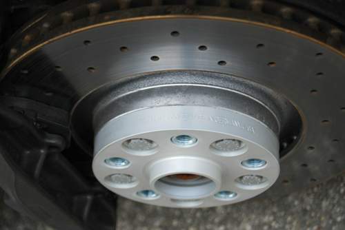

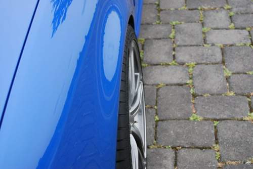

Und eben weil ET45 auf dem 4B schrecklich wirkt, habe ich doch glatt 20mm/Rad H&R DRA Spurplatten verbaut. So komme ich mit der ET45 auf effektive ET25 was bei den 8J Rädern genau so schön ausschaut wie die 7,5J mit ET20.
Lackiert sind die Räder in einem Effektlack der sich Graphitmetallic nennt - sieht fast aus wie Titan, ist aber dunkler und changiert im Licht viel mehr . Die Nabendeckel meiner original RS6 Winterräder passen natürlich 100%tig und so steht der Dicke nun etwas frischer im Wind :D

H&R Distanzen
Radhaus
Vorn bündig

sehr hübsch... :-) Radhaus ist mal schön voll... Und nicht anfahren die schönen Schluppen... Was hast der Spaß den gekostet? (Liste mein ich.. )
Hast du die Radhauskanten innen angelegt am vorderen Koti? Hält da der Innenkoti noch ? ( oben ist ja eine Schraube mittig im Radhaus)

Die Innenkotflügel hatte ich wegen 7,5J ET20 schon angepasst, vorne und hinten muss man da was wegschnibbeln und dann mit ein bissel Schaumstoffband zum Kotflügel hin abdichten. Nur anlegen hat bei mir nicht gereicht. Gekostet hat mich der Spaß mit den zwei Sätzen H&R Distanzen ganz genau 1799,99 Euronen beim :) Tuner und Reifenhändler vor Ort.

So wie er jetzt (oder auch vorher ) da steht, schleift er hinten (voll geladen) bei langen Bodenwellen am Filz. Das ist nichts dramatisches, und man sieht auch nichts am Reifen, aber es zeigt wie knapp es im Radhaus zugeht. Anders als der Quattro federt die Hinterachse beim Frontie viel gerader ein und damit geht das Rad auch nicht mit mehr Sturz oben in den Kotflügel rein. Bei 30mm könnte ich den Dicken nur noch mit max. 4 Personen (Kinder hinten) ohne sonstige Zuladung fahren, sonst wären die Kotflügel innen schnell blank ;)
Rein optisch könnte er noch ein paar mm, aber so wie es ist, kann man ohne bedenken auch voll beladen fahren ;)
