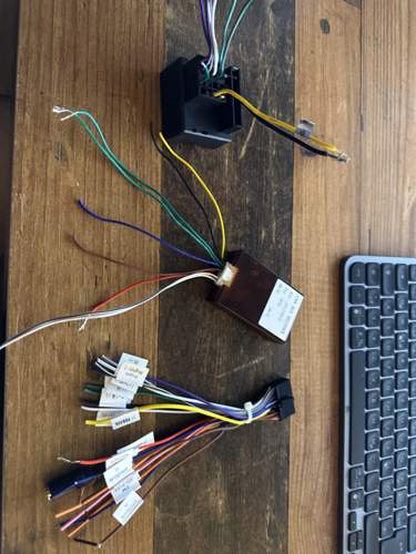

Hallo, meine Lieben! Dirk aus dem Münchner Umland hier... ????
Ich baue gerade ein neues Aftermarket-Radio in meinen Opel Corsa D ein. Mit überbrücktem Zündungsplus läuft das Radio fehlerfrei. Jetzt möchte ich das natürlich nicht so lassen und würde gerne einen CAN-Bus-Decoder in den Kabel-Weg einbinden. Den Decoder habe ich noch von meinem vorherigen Radio (Bild 1 - Mitte). Allerdings sind hier die Kabel nicht beschriftet. Ich gehe aber schon mal davon aus, dass die beiden Grünen CAN High und Low sind und Rot das Zündungsplus. Gelb und Schwarz stehen für Dauerplus und Masse.
Ich nehme mir also aus dem Quadlock das Dauerplus und die Masse. Die kommen dann schon mal ans Radio. Fehlt, wenn man von den "Zusatzfunktionen" absieht, ja v.a. erstmal das Zündungsplus. Wie kriege ich das jetzt aus dem CAN-Bus-Decoder raus?
Ganz unbedarft und naiv würde ich SO vorgehen: 1. Gelb/Schwarz vom Decoder an Dauerplus und Masse (vom Quadlock). Dadurch kriegt der Decoder seinen Betriebsstrom, oder? 2. CAN-High und CAN-Low an die entsprechenden Anschlüsse am Quadlock. 3. Rotes Kabel (Zündungsplus) vom CAN-Decoder an den Zündungsplus-Anschluss des Radios... Voilá! Oder eher nicht? ??

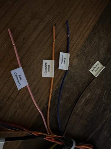

Falls das soweit stimmen sollte: Die weiteren Ausgänge des CAN-Bus-Decoders kommen dann an die entsprechenden Anschlüsse des Radios (Handbremse, etc.)? Bild 2 und 3)

Da Geduld leider nicht meine Stärke ist, habe ich es jetzt einfach mal, wie geschildert, angeschlossen ;) Grundsätzlich funktioniert das Ganze. Schlüssel einstecken -> Radio geht an; Schlüssel abziehen -> Radio geht aus...
Allerdings kann ich mich nicht mehr erinnern, ob das schon vorher so war oder ob ich erst in Zündungsstellung 1 ein Zündungsplus hatte... (kommt daher, dass ich meistens mit unserem Hyundai unterwegs bin, bei dem es so ist). Hab jetzt mehrfach gelesen, dass es bei Opel wohl oft die Variante gibt, dass schon bei Stellung 0 das Radio Strom hat... mhhhh....
... hast Du den den Schlüssel wieder reingesteckt?
Themenstarteram 25. August 2023 um 11:23
Nochmal zusammengefasst und nicht so verworren beschrieben :-) :
Schlüssel rein (ohne Drehen/Zünden)- > Radio geht an
Schlüssel raus -> Radio geht aus
Das Radio bleibt auch an, wenn man das Auto anlässt. Meine Frage ist halt: Kann das sein, dass das Zündungsplus beim Corsa schon geschaltet wird, wenn man einfach nur den Schlüssel einsteckt?
Äh... nein.
Zumindest macht meiner das nicht. Und ob das Radio mit Zündung an/aus geht, lässt sich am werksseitig eingebautem Radio selbst einstellen.
