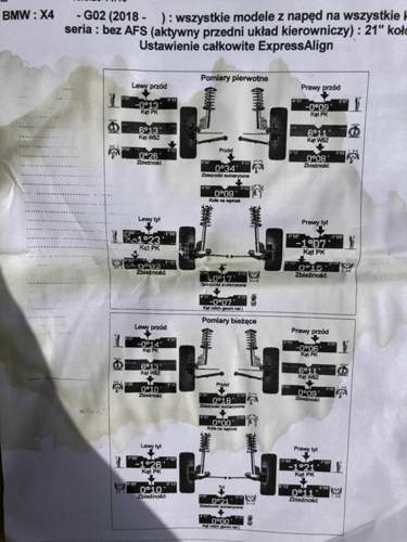

@$id schrieb am 22. Juli 2020 um 14:10:37 Uhr:
@marius7
Welche Reifen und Dimension hast du drauf?
Hast du ein Protokoll der Lenkgeometrie?
Wie gewünscht:
Oben is wie war es vor dem Korrektur, unten is als Spur eingestellt wurde.
Mein Mechaniker hat gesagt, dass Problem auf hinten Achse mit links Rad war. Es war ein bisschen zu rechte Seite gestellt und dazu war problematisch wenn Fahren immer ohne Wind (schaukeln, tanzen über 150km/h)
Ich hoffe, dass Bild hilfreich wird, trotz kein auf Deutsch ist, jedoch eine soll Einstellungen ohne Problem reden.
Auto is (war, schon verkauft) X4 30i G02, Serien FW, 21" RFT Rad mit Bridgestone Allenza 001.
X4 G02 Spur Einstellungen
