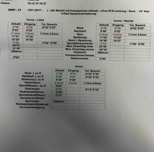

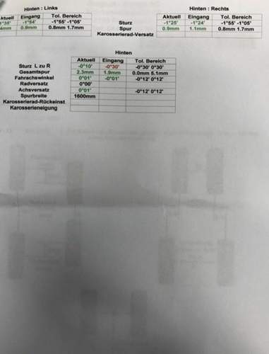

Hab gestern eine Achsvermessung machen lassen.
Die Spur war ab Werk nicht richtig eingestellt.
Es hat zwar etwas gebracht, aber man muss immer noch häufig korrigieren.
Wir haben die Spur vorne geöffnet soweit es geht innerhalb der Vorgabe von BMW. Bringt es ev was, diese noch etwas mehr zu öffnen?
Hat jemand optimale Spurwerte?
Sonst kann es eigentlich nur noch an den Bridgestone liegen...
Hier noch das Messprotokoll. Spur haben wir li/re nochmal nachgestellt auf 1.7
Ist es korrekt, dass beim X3 der Sturz vorne nicht eingestellt werden kann?
