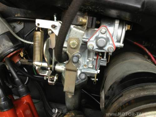

Ich habe gerade einen neuen Vergaser H-30/31 Brosol Solex in meinem 1303 Käfer eingebaut. Früher war da ein 31-Pict-3.
Der neue Vergaser läuft sehr gut bis 1000 rpm, auch super über 2000 rpm aber wenn Ich ( zum beispiel) in 2 oder 3 gang gerade zwischen 1000 und 2000 rpm bin ( wo Ich auch mehr kraft brauche) dan läuft er sehr schlecht, als wenn der motor gar keine kraft hätte.
Die beschleunigungs pumpe liefert Benzin, habe auch versuch bischen anders stellen aber Ich kan nur wenniger einstellen den sie ist bald am maximum.
In kalt lauft es ein bischen besser aber wen der motor warm ist läuft es sehr sehr schlecht, so das Ich wieder den alten Vergaser eingebaut habe; der hat andere fehler aber liefert genug kraft gerade wo man sie braucht.
Wo kan das liegen ? Zuviel Benzin vieleicht ?
Ich habe gemerkt das dieser Vergaser einen kleineren "rohr" hat ( entschuldigung fürs wort 😉 ) so das wenniger luft und bestimmt auch sprit rein geht aber wenn er auf 80 -100 Km/h ist läuft er super.
Vielen Dank.

Genau das Problem habe ich auch, ruckeln und bocken unter 2000, darüber rennt er super.
Allerdings original 30Pict-3.
... Ich verzweifel noch mit dem Ding, Versager ist sauber, Einstellung sollte ok sein, Leerlaufgemisch fetter hat minimal etwas gebracht ...

Wenn der Vergaser nicht richtig funktioniert, liegt es meist an der Zündung... Wie auch in meinem Fall: Mein Vorbesitzer hat eine falsche Riemenscheibe montiert (!), auf der die Zündzeitpunkt-Markierung vermutlich bei 5° Spätzündung sitzt (7,5° früh wäre richtig, 0° gab es auch). Nachdem ich relativ zur Kerbe bei 12,5° eine eigene Markierung angebracht und darauf eingestellt hatte, lief mein Kleiner wieder wie geschmiert - und auch deutlich leiser als zuvor.

nachdem ich schon zum Thema Zündzeitpunkt bei Vergaserproblemen (Durchzug) geschrieben habe:
Bei meinem Zündverteiler (Original VW/Bosch) war zu allem Überfluß die Fliehkraftverstellung ausgeleiert. Das äußerte sich darin, daß bei 2200/min nicht 11...15° Frühzündung anlagen, sondern mindestens 5° mehr.
Statt nun den Verteiler teuer reparieren zu lassen, besorgte ich mir einen neuen (Nachbau) - und siehe da, der ZZP incl. Fliehkraftverstellung war jetzt völlig korrekt.
Merke: Wenn der Vergaser nicht funktioniert, liegt es meist an der Zündung.

Nach 1 1/2 Jahren Experiementierens, zwei BROSOL-Vergasern 30/31 PICT-3 und einem Original-VW-Vergaser 30 PICT-3 sowie einem Motorbrand (!) an meinem 34-PS-Motor muß ich leider folgendes Fazit ziehen:
Der PICT-3-Vergaser hat ein Problem im Übergangsbereich zwischen Leerlauf (Drosselklappe geschlossen) und Ansprechen der Hauptdüse (Drosselklappe teilweise geöffnet). Das Übergangsproblem betrifft besonders den BROSOL-Vergaser:
  • Während der Original-Vergaser problemlos auf 800 U/min im Leerlauf einzustellen ist, läuft der Brosol nicht unter 1000 U/min.
  • Mit korrekt eingestelltem Leerlauf gibt es bei leichter Beschleunigung generell Fehlzündungen und Bocken - Übergangsgemisch ist zu mager.
  • Mit maximal angefettetem Leerlauf (dieses Gemisch wird in die "Übergangsbohrungen" eingespeist) gibt es bei leichter Beschleunigung grobes Bocken ohne Fehlzündungen (Brosol) bzw. mäßiges Ruckeln ohne Fehlzündungen (VW Solex). Der Brosol "erstickt" dann aber im Leerlauf fast, weil zu fett.
  • Durch beherzten Tritt auf das Gaspedal bei korrekt eingestellter Beschleunigungspumpe kann dieser Effekt beim VW-Vergaser überbrückt werden (nicht Brosol)
Ich bin fest überzeugt davon, daß dieses Verhalten nicht serienmäßig ist. VW hätte es so nicht Jahrzehnte lang verkauft. Andererseits glaube ich auch, daß dieser Vergaser mit seiner speziellen Leerlaufgemisch-Aufbereitung für das Übergangsproblem besonders anfällig ist. Nicht umsonst befinden sich genau neben der Drosselklappe winzige Bohrungen mit Leerlaufgemisch. Ich fahre übrigens auch zwei "gewöhnliche" SOLEX-Vergaser (Peugeot, BMW), und diese haben beide ein tadelloses Ansprechverhalten im Übergangsbereich.
Bleibt die Empfehlung, lieber einen guten gebrauchten VW-Vergaser (ggf. generalüberholt) zu kaufen als einen verlockend günstigen neuen Brosol-Vergaser. Das minimiert zumindest die Probleme.
Vielleicht fällt jemandem noch etwas ein? (Alles, was im Thread beschrieben wurde, habe ich ausprobiert...) Oder sollte das alles an 10% Alkohol im E10 liegen??? (Was BMW und Peugeot definitiv nichts ausmacht...)
