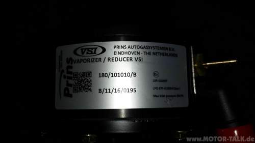

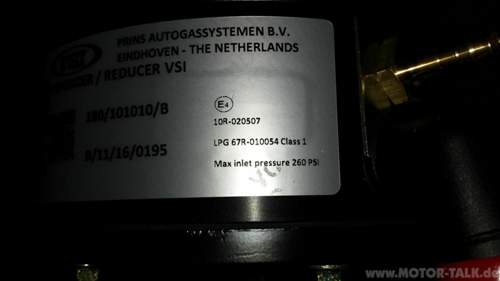

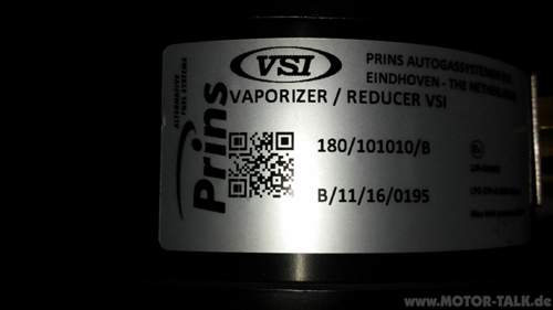

Hi Leute,
ich habe mir einen neuen Verdampfer gekauft.
Die E-Nr. stimmt mit der Nummer überein die auch in der Zulassung steht.
Nur steht auf dem Verdampfer nicht mehr drauf für wie viel PS/KW der Verdampfer zugelassen ist.
Jetzt die Frage passt der Verdampfer zu meinem Omega mit 218PS?
Und muss ich bei Wechsel des Verdampfer auf irgend was achten, außer dass ich den Gasdruck einstellen muss?
Und was gehört eigentlich an den Kupferanschluss, neben dem Gasanschluss der zum Verteilerfilter ist, ran? (Bild-4)
Anbei noch die Bilder des neuen Verdampfer.

Das ist kein Kupfer, das ist Messing. Sieht aus wie das Überdruckventil.
Gut dann halt Messing 😁😎
-so wie ich das weiß kommt an den Messinganschluß der Überdruckschlauch der zum Luftfilterkasten führt.
Die KW denke ich wird deswegen nicht mehr auf die neueren Prins Verdampfer geschrieben da die sowieso schon immer identisch sind und sich nur im Gasanschlußduchmesser unterscheiden, entweder 6 oder 8mm.
Mehr als den Gasdruck kann man am Verdampfer auch nicht einstellen, alles anschließen Gasdruck überprüfen und gut.

Ich meine der Überdruckschlauch wird Heute nicht mehr in den Luftfilter geleitet, sondern in den Radkasten nach draußen.
Hatte diesbezüglich schon mal Ärger beim Tüv, der meinte nämlich der Schlauch muss in den Luftfilter und bei mir war er im Radkasten.
Nach dem meine Werkstatt dort angerufen hat waren sie ganz kleinlaut, denn das war richtig so wie es war.
-laut der Einbauanleitung von Prins muß der in das Luftfiltergeäuse führen, und darf nicht mehr einfach nur nach außen geführt werden. Aber die Gasanlageneinbauer kochen da alle ihr eigenes Süppchen, -einer so, der andere so.....
