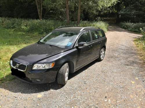

Hier aktuelle Bilder

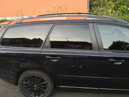

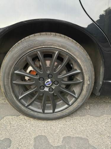

Bilder mache ich nachher. Aktuell sind die Winterreifen drauf weil ich neue Sommerreifen aufziehen lasse und meine Werkstatt sie mal mit Sprühfolie von Foliatec verschönern lasse. Vielleicht ist das was ,ansonsten schaue ich zum nächsten Sommer nach neuen schwarzen oder Bi Color Felgen. Scheibentönung hinten kommt Anfang August.
