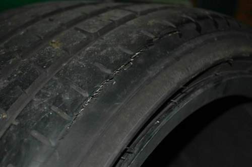

@massejhonny schrieb am 11. September 2021 um 17:49:44 Uhr:
Mir sind bei 300 Y Reifen innen ringsherum aufgeplatzt....
Ich weiß wovon ich spreche ;-)
Das musst du jetzt aber ausführen
Nur noch mal ein Bildchen
Es steht ausführlich alles hier im Forum
P ZERO innen

Wie zu finden?
Und was war das für ein Reifen?
Sieht schonmal erstaunlich mies abgefahren aus.

Das ist doch kein Potzena Sport sondern ein Pirelli oder?
@Chaos1994 schrieb am 12. September 2021 um 11:31:46 Uhr:
Gratulation zum Fachurteil !
Da ist überhaupt nix abgefahren ...
Der Reifen ist auch noch nicht alt gewesen und das
Profil ist auf der gesamten Breite völlig in Ordnung !
Der ist nur innen alle 10 cm ringsherum aufgeplatzt genau wie der
auf der anderen Seite.
Der Draht steht herraus so dass ich mich beim nach innen greifen zum
von der Achse zu nehmen in die Finger gestochen habe, so dass das Blut
durch die Arbeitshandschuhe floss....
Die Luft war noch komplett im Reifen!
Da war ich erst mal kreidebleich, weil 1 Tag vorher 300 km/h mit Partnerin
auf dem Weg nach Bayreuth bei Sonnenschein und freier Strecke ohne Begrenzung.
Dann ab zur Achsvermessung und .... alles in Ordnung !!
dann die hinteren auf die Vordeachse mit 3,5 Bar ohne weitere Probleme abgefahren
bis auf 2mm und immer wieder mal überprüft. Aber kein Problem und ziemlich
gleichmäßig abgefahren.

Von welchem Auto redest du denn das hinten und vorne gleiche Reifengröße gefahren wird? Und wie viel Sturz fährst du denn?

Dachte ich mir, typisches Audi Abriebsverhalten.
Fresseb die Innenseite zur Seitenwand weg, wie auf den Bild mit den abgefahren gemeint.
Achsvermessung bei Audi machen lassen?

" Dann ab zur Achsvermessung und .... alles in Ordnung !!
gleichmäßig abgefahren. "
? ist das so schwer zu verstehen ?
Egal wo die Achsvermessung gemacht wurde !
Da es nach der Kaltluftdruckerhöhung auf 3,5 Bar die vorhendenen Reifen bis auf 2mm abgefahren KEINE
neuen Probleme und ein gutes Abnutzungsbild gegeben hat, braucht es keine weiteren Erklärungen !
Auch der nächste neue SATZ PZEROs in der gleichen Größe ist inzwischen schon wieder 50%
abgefahren und das Profil ist einwandfrei gleichmäßig abgenutzt ( Eher noch die äusere Hälfte mehr
als die innere !! ) Es ist KEIN übertriebener negativer Sturz vorhanden !
Das die Audi Achse nicht jeder Betrieb einstellen kann ist auch bekannt.
Das hat schon einiges zu tun. Denn obwohl Spur in Toleranz heißt das ja nicht das es Nachlauf und Sturz auch sind.
Mit den 3,5 bar erreichst du einfach das der Reifen nicht flach auf der Straße steht, was er je nach Fahrwerk eh nicht wirklich tut.

Was empfiehlt den Pirelli (ja, jeder größere Reifenhersteller hat ne Servicehotline) denn an Reifendruck für deinen Hobel.

3,4/3,3 bar bei Vollast! Dein Dokument zeigt also schon, dass Du mit zu viel Druck fährst, mit allen damit verbundenen Nachteilen. War das Dein Punkt?
Der Fülldruck kann bei so etwas nie die Lösung sein. Das muss ich über die Geometrie in den Griff bekommen.
Gerade Innenschulterverschleiß ist ein klassisches Sturz/Spur Problem.
