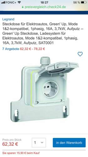

So, habe mir nun diese Spezial-Steckdose gekauft. Ich gehe mal davon aus, eine fachmännische Installation vorausgesetzt, das ist für einen Plug in Hybriden ausreichend.

Die Steckdose allein wird’s nicht tun. Vor Allem die Zuleitung (mindestens 2,5mm2) und eine separate Absicherung das Stromkreises sollten ausreichend dimensioniert sein.

Ja, so hat es der Elektriker auch vor.
