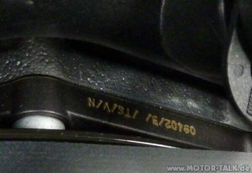

Meinen letzten Infos zufolge wurde bei den ersten S4 eine Pumpe mit der Teilenummer 06E 121 005 F verbaut. Diese Pumpe ist aus Druckguss/Alu. Diese wird nun auch wieder verbaut. Zwischenzeitlich wurde die Pumpe mit der Teilenummer 06E 121 008 N verbaut, das ist die aus Plastik!
Angehängt findet ihr meine WaPu. Sieht sehr nach Plastik aus :(. Jedoch eine komische Teilenummer drauf. Baumonat wohl Oktober 2009...

Vielleicht können wir auch die Farbe der Beschriftung der schwarzen Pumpe noch mit in die Tabelle aufnehmen ?
@endmar: Bei mir ist der Motorraum noch tip top - jedoch hab ich erst 3.200km auf der Uhr. Schnee und Matsch wurden aber bereits mehrmals verkostet :)
@fsiquattro: Ich denke die Chargen Nr. ist egal. Die grüne Chargennr von A4-Tommy, liegt lt. den damals geposteten Foto, farblich nicht weit weg vom Gelb. Lt. Teilenr. sind die Pumpen ja ident.
