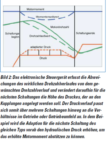

Das ist schlicht Käse - der aktuelle Getriebe-Stand in verbindung mit der MSG Version schaltet,
WENN Sie denn die Grundeinstellung des Getriebes und die anschliessende Adaptionsfahrt vollständig
durchgeführt hätten, wie Butter, da ruckt dann garnichts.Weder beim 2,0er TFSI, noch beim 3,0er TDI.
Sofern die Ursache SW-bedingt war.....wenn ein anderer Fehler vorliegt,bringt die SW da nicht die Abhilfe.
Und wenn du schreibst 20 Min - dann GARANTIER ich dir, das die das nicht gemacht haben, weil dann wärste
da unter keinen Umständen nach 20/30 Min weg gewesen.Ausser die Jungs haben bei euch eine
Zeitmaschine erfunden.

Vieleicht hilft das kleine Bildchen das ein wenig besser zu verstehen.
War jetzt mal der schnellste Suchtreffer, aber zeigt das Prinzip auf welches gemeint ist.
Adaptionsdiagramm

Hi vagtuning, schön Dich zu lesen. Vielen Dank auch fürs Diagramm.
Es gibt IMHO zwei Probleme bei der Kombi TFSI + 7-Gang-S-Tronic-Getriebe, auch bei anderen Modellen:
Problem 1: Ruckeln. Dabei scheint offen, ob dies durch Motor, Getriebe oder die Kombination verursacht wird. Hierzu würde Dein Erkläransatz und auch das Diagramm passen.
Problem 2: Die Drehzahlschwankungen bei konstanter Geschwindigkeit (bzw. Gaspedalstellung) weitab irgendwelcher Schaltpunkte (bei meinem A5 Cabby bei ca. 130 - 140 km/h und ca. 3.000/min); hierfür dürfte m.E. nur die S-Tronic verantwortlich sein. Ich glaube nicht, dass es sich hier um ein Adaptions-/Anlernproblem handelt: egal ob ich extrem vorsichtig, normal oder brutal fahre, es ist stets in gleicher Intensität, bei gleichem Tempo und im gleichen Drehzahlbereich vorhanden. Ein Kollege mit einem Q5 und identischer otor-/Getriebekombi hat sein Teil von anfang an brutal geprügelt; die Kuh verhält sich exakt so wie mein Cabby, der die ersten 1.000 km mit Samthandschuhen eingefahren wurde.
