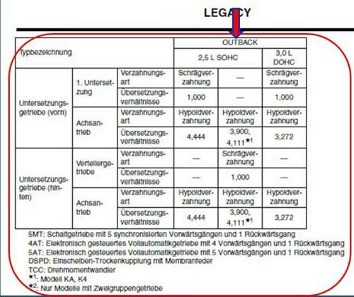

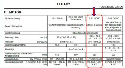

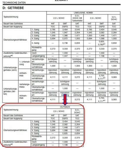

Hallo Legydriver,
habe dir mal aus´m WHB die für den Outback denkbaren Kombinationen zusammengeschnitten. Demnach müsste ... – ich hoffe, ich lese das richtig – könnt ihr da bitte nochmal drüber gucken?...
… demnach müsste d/ein 2,5 ltr. SOHC [EJ25] an die folgenden Getriebetypen angeflanscht werden können:
• 5-MT Zweigruppengetriebe (incl. zusätzlicher Geländeuntersetzung)
• 4-AT
Das 5-AT ist NUR für den 3,0 Ltr.!
Wobei gilt:
• SOHC: Single Over Head Camshaft = Einfache obenliegende Nockenwelle
• DOHC: Double Over Head Camshaft = Doppelte ol. NW.
• MT: Manual Transmission = Schaltgetriebe
• AT: Automatic Transmission = Getriebeautomat
„Fiel Ervolg“
Tw-14
Tw-15
Tw-16
