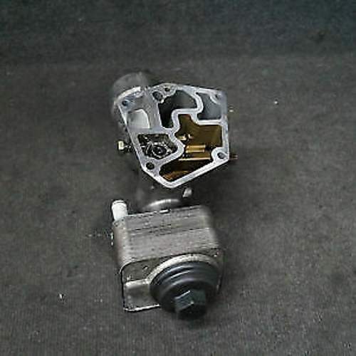

Hat jemand Erfahrung mit der Ölfiltereinheit ? , hier gibt es ein Ventil drinnen , das soviel ich weis, die Öl Zufuhr zum Turbo regelt, wäre die Feder davon ausgeleiert, käme zuviel Öldruck am Turbo an, und er würde beidseitig Öl heraus drücken, ist meine Vermutung richtig ?

Ich habe jetzt noch mal den Thread überflogen. Da sind einige Fragen offen:
Hast Du geklärt, wo die Öllache unter dem Auto her ist?
Hast Du die Ladeluftleitungen am LLK mal geöffnet und das vermutlich darin stehende Öl ablaufen lassen?
Gab es einen Zeitpunkt, wo der Motor trotz deaktiviertem DPF (Hardwae und Software) nicht geraucht hatte, also unter Last? ---> Läuft darauf hinaus: Woher weißt Du, dass die Software das macht, was sie machen soll?
Und zum Thema Software: Sobald irgendeine andere Software läuft, weiß doch eigentlich niemand mehr, was da normal bzw. unnormal ist. Bevor man den halben Motor durcherneuert, nur weil ein fehlerhaftes Verhalten zu beobachten ist, muss man doch auch die Software als Ursache ausschließen können.
Für mich macht das ganze Projekt einen recht ungeordneten Eindruck, bei dem Du sicherlich eine Menge lernst, weil Du viel baust, aber unter Umständen kräftig draufzahlst und unnötig Nerven verbrauchst.
Fange an, eine Ordnung herzustellen und besorge Dir die Werkssoftware.
