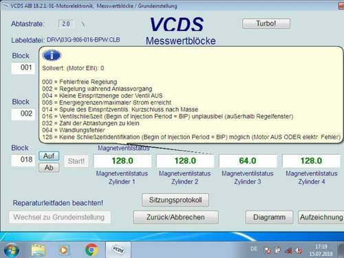

Ja gut soweit, alles mit dem alten Strang durch gemessen ( VCDS ) , wie solls auch anders sein, Fehlermeldung.
Also ich Tippe auf den Leitungssatz und die Anlassdrehzahl.
Ich weis das es in der Legende beschrieben wird, aber was ist hinter einem Fehler 64 oder 128 genau zu verstehen, kennt jemand diese Situation ?

@ascendens schrieb am 16. Juli 2018 um 12:26:37 Uhr:
Aus reiner Neugierde. In welchem Zustand genau befand sich der Motor während dieses Bildschirmfotos? Lief er, stand er und kurbelte der Starter?

Ich weis nicht genau welches Bildschirmfoto du meinst ! aber der Motor ist auf den Bilder die ich rein gestellt hab, generalüberholt, in diesem Zustand lief er etwas unruhig, habe diese Laufunruhe und Qualmen vorab schon beschrieben.
Habe mir heute Mittag einen neuen PDE Leitungssatz, hat doch weniger gekostet als der freundliche am Tel. meinte, nur € 69,90.

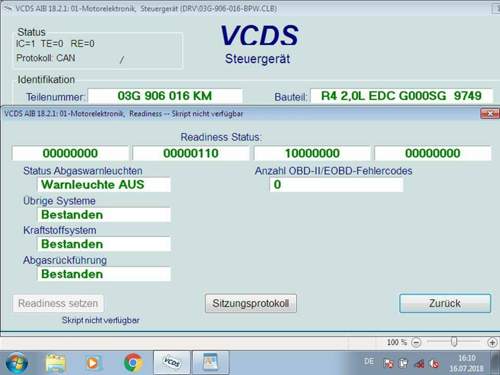

Nach dem Einbau lief der Motor ruhig und rund. Hab dazu neue Messwerte ausgelesen.
Aber was mich noch ein wenig grübeln lässt, ist dass die Messwerte der PDE`s alle bei 0,0 liegen, also perfekt, nur wenn ich dann Gas gebe erscheint kurz, ca. halbe sec. der Wert 128.

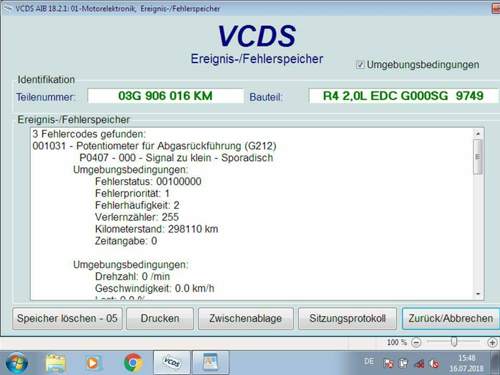

Das qualmen ist wesentlich weniger geworden, stinkt aber immer noch, die Fehlermeldung 001031 - Potentiometer für Abgasrückführung (G212)
P0407 - 000 - Signal zu klein - Sporadisch

Readines

Was mir noch einfällt, wäre es möglich das die Abtastzähne am Nockenwellen Stirnrad leicht verbogen sind und deshalb keine genaue Abtastung am Nockenwellen Sensor möglich ist ? Gerade die von Zylinder 3, die Fehlermeldungen im Autoscan haben mich darauf gebracht.
