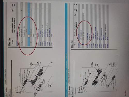

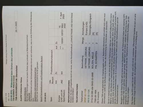

Aber hier noch was für die Leute mit lenkproblemen.
Sehr genau Erklärung mit Teilenummer usw.
