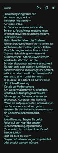

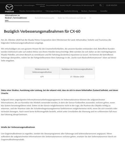

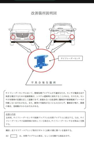

das kursiert auf Facebook und weiss gerade nicht was ich davon halten soll.
„Startdatum der verbesserungsmaßnahme“ 27.10.2020 ??
Da war das Auto nicht mal erschienen. Komisch
Wenn da wirklich etwas dran ist, verstehe ich das richtig das die Rückfahr Sensoren sporadisch fehlerhaft sind und keine Meldung geben beim Rückwärtsfahren?
Das habe ich auch gelesen und mich auch gewundert. Sollte das der Fall sein erklärt sich warum er bei mir bei jeden kleinen Hindernis um die Kurve diese Bremswarnung anzeigt aber ich gar nicht darauf zu fahre und fast jedes mal ne gefahrenbremsung einlegt. Bis jetzt hatte ich Glück das keiner hinter mir fuhr aber irgendwann knallt es. Dieses System ist einfach der letzte dreck. Sorry aber so mittlerweile verliere ich den Glauben an Mazda. Über 12 Jahre treuer Mazda Kunde und das wird dann wahrscheinlich der letzte gewesen sein. Dieses Auto haben die einfach so auf dem Markt geworfen. Das Auto klappert aus jeder Ecke als wäre es ne Reis Schüssel für 10k aber leider hat das Auto keine 10k gekostet sondern 60k
Das wurde aus dem japanischen falsch übersetzt. Autoübersetzer haben Probleme Zahlen richtig aus dem japanischen zu übersetzen. Auf jeden Fall hat Mazda das offiziell rausgebracht und kann jetzt getauscht werden. Das Problem hab ich auch, ganz schön nervig, wenn der Wagen plötzlich, grundlos nen Anker wirft und man sich zur Tode erschreckt.
Hab jetzt nur meine Bedenken das machen zu lassen. Meine Bilder habt ihr ja gesehen, wenn die jetzt auch die Sensoren austauschen, habe ich zusätzlich 2 zerkratzte/beschädigte Stoßstangen.
