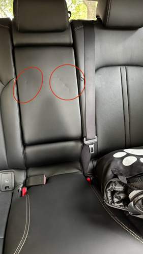

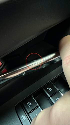

Aaaaaalso,
meiner ist heute nach 3 Wochen Werkstatt wieder zurück.
- Getriebe upgedatet, läuft nun wirklich viel schöner und geschmeidiger.
- Spiegel ausgetauscht, linker vibriert immer noch..
- Schoß hinten gefettet, klappert weiterhin.
- Querlenkerbuchsen gefettet, quietscht und knarzt weiterhin.
- Neue Welle verbaut, Wummern ist nun schlimmer und ist zwischen 40-100km/h zu hören.
- Türen gedämmt und gleichzeitig "Türen und Sitze" beschädigt.
Fazit: läuft bei Mazda... Ich lasse ab jetzt nur noch den Anwalt mit denen reden, mal sehen was als nächstes kommt.
