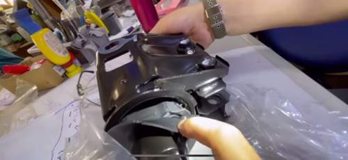

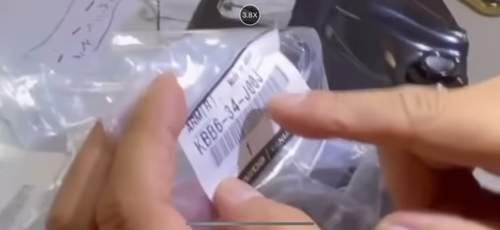

So sehen die aus. Mazda versucht das Ziehen und Quitschen mit Silikonfett zu fixen, das muss man aber nicht akzeptieren da es nur eine kurzfristige Lösung ist, bis das Fett von der Waschstraße oder Wetter wieder ausgewaschen wurde.
@AlanD schrieb am 18. Oktober 2023 um 13:08:21 Uhr:
Okay danke für die Info
Ich wusste nicht das diese zum Austausch freigegeben sind.
