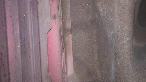

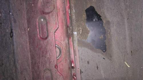

Werkstattwagenheber
ich möchte das Thema hier noch einmal aufnehmen, auch wenn es vorher in diesem Thread und auch beim alten Mazda 3 schon behandelt worden ist. Thema: wo setze ich den Werkstattwagenheber an? Ja da sind auf beiden Seiten vorne und hinten Kerben in der Falz, die diese Stellen kennzeichnen. Ich hätte hier auch gerne Antworten von Profis, d.h. Mitarbeitern von Mazda oder Werkstätten, die diese Information vom Hersteller oder aus Erfahrung haben!
Der letzte Rat den ich bekommen habe ist einen Gummiklotz ohne Kerbe als Auflage für den Werkstattwagenheber zu benutzen, und diesen unter dem Falz zu positionieren. Meine Bedenken sind hier, daß der Falz darunter leidet, und sich verbiegen kann.
Ich habe mir jetzt einen geschlitzten Gummipuck gekauft. Bei dem würde sich das Gewicht des Wagens auf die Flächen rechts und links vom Falz verteilen. Hier habe ich im Forum gelesen, daß das auch nicht vom Hersteller so beabsichtigt ist.
Meiner Meinung nach wäre die Fläche hinter der Nut (also zur Wagenmitte hin!) groß genug um einen Gummiklotz anzusetzen. Ich habe die Fläche im 4. Bild markiert. Die Frage ist, ob unter der Fläche (ist mit Kunststoff verkleidet!) ein Träger ist, der die Kraft aufnehmen kann? Auf dem einen Foto seht ihr auch, daß dort die Werkstatt wohl schon mal etwas angesetzt hat, da dort der Dreck fehlt und der Kunststoff sichtbar ist (vorne links). Das andere Bild ist von hinten links (Beifahrerseite). Das Erste ist die Aufnahme von der Seite.
Wo setzen die Freundlichen ihre Gummipuffer von der Hebebühne an? Sind die Flächen auch für Werkstattwagenheber geeignet?
Hinten links (von der Seite)
Vorne links (von unten)
Hinten links (von unten)
... der scheint bestätigt worden zu sein. Also keinen geschlitzten Gummiklotz verwenden sondern einen Gummiklotz genau unter den Falz legen ...
oder den Wagenheber gummieren
..ich persönlich nehme einen Gummiklotz mit einer kleinen Nut; das verhindert das Abrutschen und dennoch wirkt die Last ausschließlich auf den Fals.
Diese runden Puffer gibt es passend für Rangierwagenheber-Teller.
Nach jedem Mal sprühe ich den jeweiligen Bereich mit transparentem Unterbodenwachs ein.

Die Stellen wo man den Wagenheber ansetzt sind doch eindeutig gekennzeichnet und genau da (und nicht daneben!) sollte man auch anheben.
Wenn der Wagenheber keine Gummiauflage hat legt man einfach eine dazwischen.
Mit Nut geht auch wenn die Nut nicht zu tief ist und keinen Kontakt zu anderen Blechteilen hat.
Stück Holz tuts auch.
