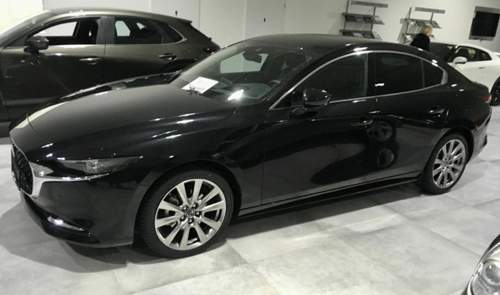

Montag ist es endlich so weit, ich darf ihn abholen :-)
64fac9e4-6f9d-4bfe-a5e8-6df1b96030e4
Sieht ja schon sehr schön aus als Limousine, Gratulation, schöne Wahl. Allzeit gute Fahrt....
@Mazdaman666 schrieb am 25. Januar 2020 um 09:10:24 Uhr:
Sehr elegant. Bitte dann ein Foto im Tageslicht/Sonne. Schwarz ist ja eher selten zu sehen. Wäre auch meine Wahl bei der Limo. Oder grau.
