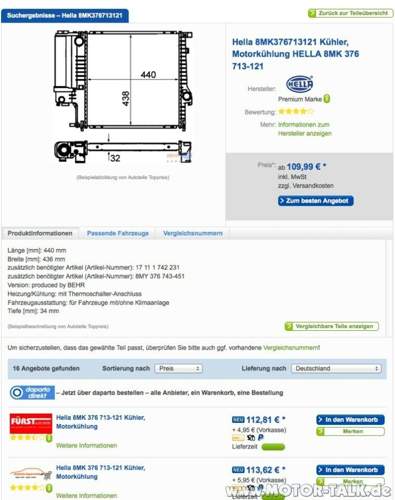

Themenstarteram 13. Januar 2013 um 12:50
Ja genau über deinen Link bin ich gegangen... da kommt bei mir das raus... siehe Bild!
Bildschirmfoto-2013-01-13-um-13-49-27
:D
http://www.autoteilemann.de/aks-dasis-kuhler-motorkuhlung-051080n.html oh ja e39 richtig
Sicher das du diesen Link hier angeklickt hast?
Original geschrieben von meistermeier
eben für 101€ inkl versand neuen hella kühler bestellt. besser man hat einen auf lager wie sich heute zeigt :D
Da komm ICH wo ganz anders raus....zudem ist das n Kühler für den E39,nicht E36!

Themenstarteram 13. Januar 2013 um 13:12
Ne hab den Link von Seite 2 genommen... ist auch egal, geht nicht um die paar Euro. Woltle nur wissen warum ich nicht zu dem Anegbot komme. So jetzt muss ich nochn neuen Deckel bestellen ;)
