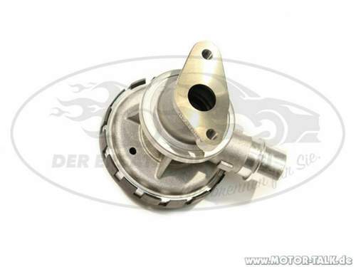

Es kann aber auch das AGR-Ventil 161824

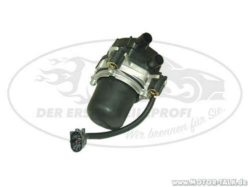

Und an die Sekundärluftpumpe 1618C0
sein die zieht irgendwann Kondenswasser
Das hatte ich vor kurzer zeit auch gehabt.
Sekundärluftpumpe und AGR-Ventil gewechselt und alles war wieder gut!
Wenn du die Sekundärluftpumpe und das AGR-Ventil wechseln solltest dann Schläuche alle ab machen und in den Schlauch vom AGR einmal rein blassen das, das Wasser raus geht!

Das kannst du auch selber Prüfen ob die Sekundärluftpumpe Wasser Bläst!
In dem du den Schlauch vom AGR Ab machst und den Finger rein steckst und im schlauch Feuchtigkeit ist.
Ist die Sekundärluftpumpe und AGR Schrott!
Eine Rückmeldung wäre schön!!!!

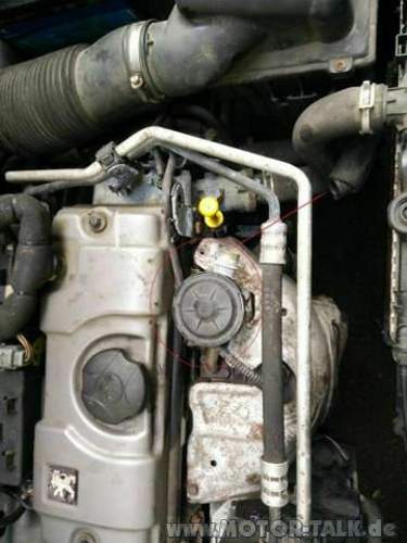

Hallo!
Das AGR Ist oben auf dem Krümmer!
Wenn du die Motorhaube auf machst siehst du das schon!
Die Sekundärpumpe ist Fahrerseite hinter der Stoßstange!
Du musst das Rad und die Rad haus Verkleidung ab Bauen dann siehst du die Sekundärpumpe!

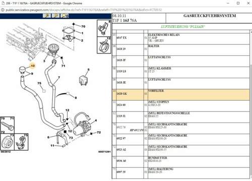

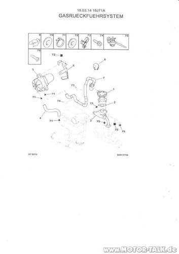

er hat den 2,0 16V Motor. Da gibts verschiedene Varianten:
Entweder die Sekundärlufteinblasung die du beschrieben hast. Das Ventil wird da zwar gerne auch als AGR bezeichnet, ist aber keines da es ja nur Frischluft in den Krümmer einbläst.
Wenn Tolgs Wagen dieses System hat, dann sitzt das Ventil bei ihm nicht auf dem Abgaskrümmer (der bei seinem Motor hinten sitzt), sondern es ist Rechts am Zylinderkopf angeschraubt.
Bei der Motorvariante saugt die Pumpe ihre Luft von oben im Motorraum über ienen Vorfilter ab, siehe Foto. dadurch ist die Pumpe sehr viel weniger von den Wasserschäden betroffen, wie sie ja bei den kleineren Motoren quasi der Normalfall sind.
Es gibt auch Varianten mit "echter" Abgasrückführung. In dem Fall gibts die Luftpumpe mit allem drum und dran nicht, dort wo im Bild eine verschlussplatte (Teil 1) sitzt ist statt dessen ein elektrisches AGR Ventil angebaut, der Anschluss vom Lufteinblasventil hat statt dessen die Verschlussplatte drauf.
Dieses AGR Ventil kann natürlich wie alle seine Artgenossen Kaputt gehen, bzw. durch Ruß klemmen oder die Dichtung undicht werden.
